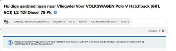

Waarom kan je nergens een vliegwiel bestellen?
Tweak
Actief lid
Ik ben nog steeds benieuwd of er nou een enkel vliegwiel of dubbel vliegwiel in mijn polo zit..
Catunambu gaf aan dat dit een enkele is. Maar de Tuner zei weer een dubbele? (of hij heeft mij niet goed verstaan)
Normaal gesproken kijk ik dit dan gewoon na bij bijvoorbeeld winparts/mister-auto/mijn grossier/
Maar nergens kan je het bestellen, hoe kan dit?
