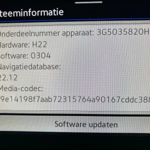

Ik probeer voor mijn schoonvader zijn navigatie te updaten van zijn auto (een VW Tiguan uit 2021).
Nu is me dat nog niet gelukt (ziet de update op de usb-stick niet).
Ik had hierover wat gelezen dat dit mogelijk ook kan liggen aan de firmware van de radio.
Het gaat voor zover ik heb gezien om een MIB3 versie.
Bijgevoegd een plaatje van de versie van de software.
Via mibhelper heb ik wel wat gevonden van een firmware en navigatie software, maar zodra ik dit op een usb-stick zet, detecteert de radio dus niet dat dit iets is van een update, en daarnaast geeft mibhelper dat de update van de navigatie gaat tot in 2023, terwijl de vw site aangeeft dat ik een kleinere update kan downloaden van heel Europa van 12/2024, maar ook die wordt niet gevonden als update.
De updates kunnen niet via OTA updates, want die vallen niet meer in het contract blijkbaar van de auto, want die kan ik niet aanzetten in de radio. Ook al heeft hij een keer gemeld dat er een update was, maar vervolgens is er niets geïnstalleerd, ook niet via wifi!
Ik hoor graag van jullie of iemand een idee heeft waarnaartoe de firmware en de map data geüpdatet kan worden.
Radio software en navigatie versie:
Versie radio software:
