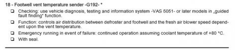

Ik heb ook de zelf diagnose gedaan zoals vermeld hier in de quote en die geeft deze code als hij klaar is:
links klein onderin: 511 en rechts boven wat groter: 02.
zegt iemand dat wat?
haha ;)
Komen we hier dus op uit:
511 - Foot zone temp. transmitter.
02 - Value too low.
zoals ik het dus een beetje lees:
511. Iets met de blazer bij de voeten? sensor of? Ik heb echt geen idee wat dat is?
02. Value too low, ik neem aan dat dit gewoon de druk op het systeem zelf is?
Dus zoals ik het er een beetje uithaal zijn de kleine meldingen minder ergere storingen en de meldingen die groot worden weergegeven zoals die 02 Value too low. dat dit de meldingen zijn die belangrijk zijn?
