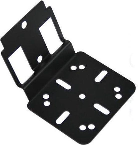

Houder van Brodit, met voeding (art. 727237). En een Carcomm CSM-002 mount.
Die mount heb ik aangepast (beetje slijpen, buigen en boren) en zoals @Pigeon aangaf vastgezet met een schroef van het mediascherm.
Bij deze Brodit zit een voedingskastje dat rechtstreeks op de 12 volt kan. Dus stroom gevonden achter het dashboard en aangesloten.
Zowel de kabel als de mount passen met een beetje goede wil tussen het scherm frame en het dashboard door.
Zit er netjes en strak in.
Had hem eerst op de bovenste schroef van het mediascherm (@Pigeon ook zo te zien op zijn foto) maar dat vond ik toch te hoog. Dus later op de onderste schroef gezet.
