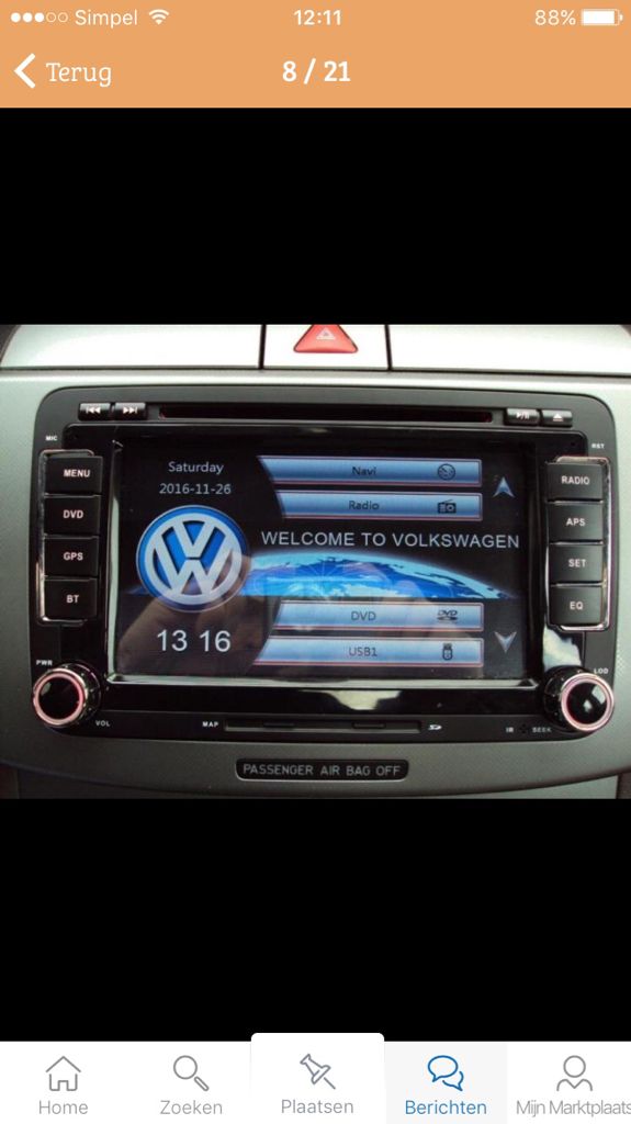

Hallo iedereen,
Vandaag heb ik m'n bestelde RNS510 look a like systeem binnen gekregen. Uiteraard meteen vol goede moed begonnen met de installatie. Alles paste mooi en alle kabels zijn correct aangesloten.
Echter, het probleem wat zich voordoet is dat het systeem de opgeslagen zenders niet onthoudt nadat de auto van het contact gehaald is en dat het touch screen stopt met het reageren op aanraking nadat de auto van het contact gehaald is en weer op contact gezet wordt.
Zijn er meerdere mensen bekend met dit probleem? En weet iemand een (eventuele) oplossing voor mijn probleem?
Even ter info, dit is het systeem:
Ik hoop dat jullie mij kunnen helpen.

De radio zit in een Polo 6R, de afbeelding was slechts ter illustratie. Standaard zat er een rcd210 in mijn 6R, maar vanwege de beperkte mogelijkheden gekozen om dit standaard systeem te vervangen met eenzelfde systeem als op de afbeelding.
