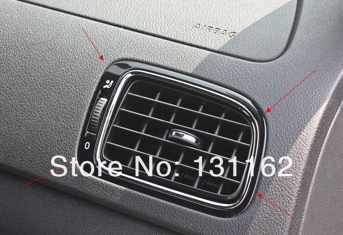

Ik was van helaas bij de dealer (stuur bekrachtiging vloog eraf tijdens het maken van een bocht) en dacht meteen even de piano zwarte frames voor rond de radio te bestellen.
Helaas kon de meneer hem niet vinden. Weet iemand het art. nr. van dit? Of waar zou ik die kunnen vinden zodat ik hem alsnog kan bestellen?
Ik bedoel hier dus dit mee: (deze kleur en dan ook rond de radio)
Art. nr. in de afbeelding is van een site uit China, ik zou ze graag origineel willen.
