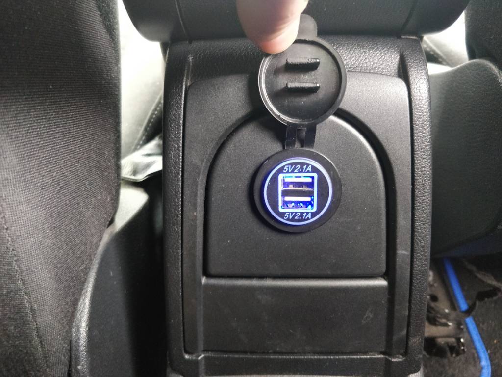

Usb voor de achterbank vandaag geïnstalleerd.
Tis ff pielen met de kabel netjes doortrekken, maar dan heb je ook wat.

Is er toevallig een how to?
Helaas niet.
Het is best simpel.
Gat maken in de bekerhouder, deze komt los met een klein schroefje T20 achter de houder.
Dan klik je de unit los en kan je een gat boren.
Kabels naar voren trekken, dit kan je langs je handrem doen.
De min aansluiten op grond, dus je frame.
De plus kan je aansluiten op je sigaretten plug of op een geschakelde 12v, ik heb fuse 42 gebruikt, deze is van de sigarettenaansteker.

Helaas niet.
Het is best simpel.

Thnx man

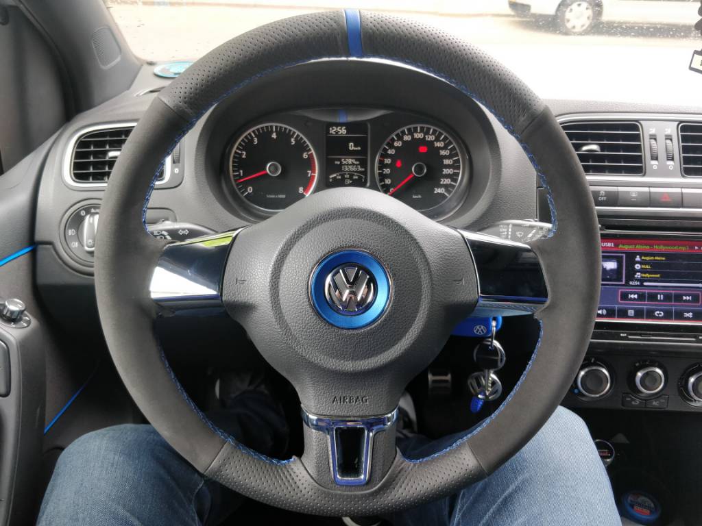

Begin deze week ook een nieuwe hoes op mijn stuur gezet.
Moet zeggen, ben erf tevreden.
Mfs leer stuur is nog wel een punt op het lijstje, maar voor nu is dit zeer fijn.
Sent from my ONEPLUS A5000 using Tapatalk
Waar heb je de hoes vandaan? :)
