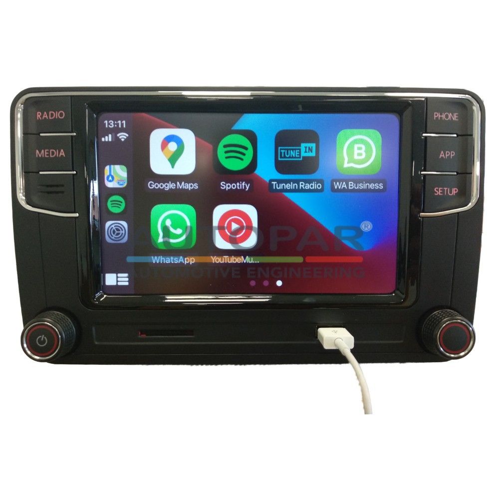

Dankjewel Guus ik ga even zoeken.
Dit zou dus moeten passen in mijn Polo?
Volkswagen  Polo  1.2
