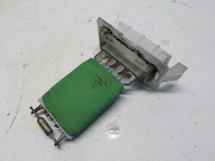

Werkt de knop van de blower wel op alle standen? Mocht dat niet het geval dan is je kachel weerstand stuk
