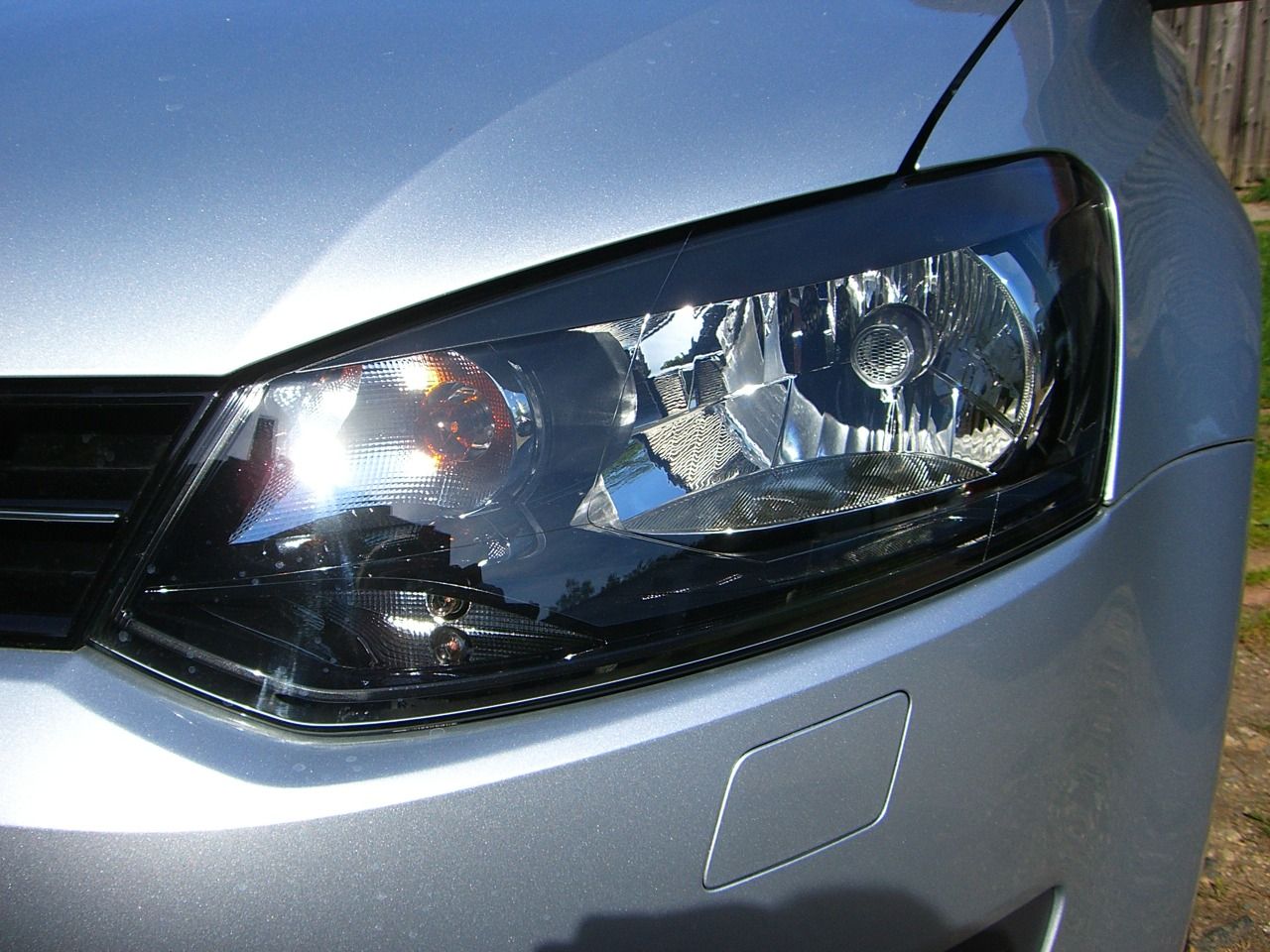

Ik had afgelopen week een defecte linker koplamp.
Dus even naar de lokale heuts gegaan en daar een H4 Philiphs White Vision ''intense xeon effect '' aangeschaft.
Gemonteerd en voila we hadden weer licht .
Echter nu is het dat ik in elke stand van de schakelaar op stand : 0 , stadlicht , dimlicht .
Op stadlicht branden alleen de 2 onderste lampjes in mijn koplamp , op stand 0 en dimlicht is er echter geen verschil .
Dus met andere woorden nu staat overdag zowel als savonds mijn koplampen gehele tijd aan .
Met OEM lampen had ik op stand 0 alleen de 2 kleintjes aan . en op dimlicht echt de volledige lamp aan .
Iemand een idee waarom nu alles constant brandt ?

Om terug op het originele topic te komen. Die nordic setting kan kloppen. Kan je met vcds aan of uit zetten soms. Heb je die optie niet (zoals mij) moet je 2 kabeltjes uit je lichtschakelaar trekken, dan blijven je koplampen in stand 0 volledig uit.
Waarderingen: Polors
wat @VincentB hierboven ook zegt, als je DRL via de gewone koplampen hebt (niet onderin de bumper) dan krijgen ze op standje 0 rond de 10v en op dimlicht 12v en zijn ze dus wat feller.

Het is niet iets wat "hersteld" moet worden, want het hoort zo.
Sommige polo's hebben geen dagrijverlichting naast de mistverlichting, waaronder die van mij.
Vanaf 2010 (?) was het verplicht om op nieuwe auto's dagrijverlichting te hebben. De polo's welke geen dagrijverlichting onderin hadden, hebben dus gewoon via de dimverlichting de "dagrijverlichting". Alleen branden ze, zoals hierboven al vermeld is, minder vel.
Je kan het echter wel aanpassen als je VCDS hebt, dan kan je het uitschakelen en kan je verlichting volledig uit op stand 0.
