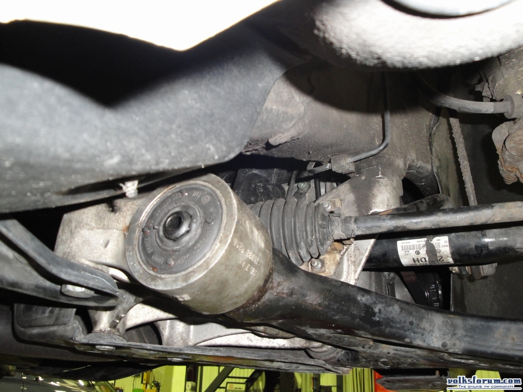

die stabilisator stang rubbers kun je loshalen en inspuiten om te kijken of het dan weg gaat, zo niet blijft alleen de motorsteun nog over lijkt me!
bij mij was het eerst alleen tijdens het optrekken en remmen, dus dacht eerst aan de draagarmrubbers, echter doet hij het nu ook bij hobbels e.d. het wordt steeds erger! ik heb alleen zelf nog nergens naar gekeken om eerlijk te zijn Big Grin
Bij de motorsteun kun je siliconenspray tussen de behuizing en de draagveer spuiten.
Als de kraak dan weg is kwam het geluid van de motorsteun.
Om het dan permanent de kraak kwijt te raken moet er ter hoogte van de rubberbraam en 180° verder 3 gram siliconenvet tussen de draagveer en de behuizing aanbrengen.
