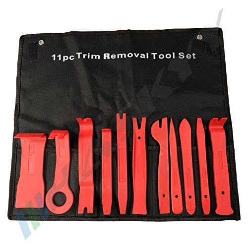

Dit is een van de betere aanschaffingen die ik gedaan heb, hiermee krijg je alles onbeschadigd los (http://www.amazon.de/gp/product/B00P9WERGW?psc=1&redirect=true&ref_=oh_aui_detailpage_o00_s00)
