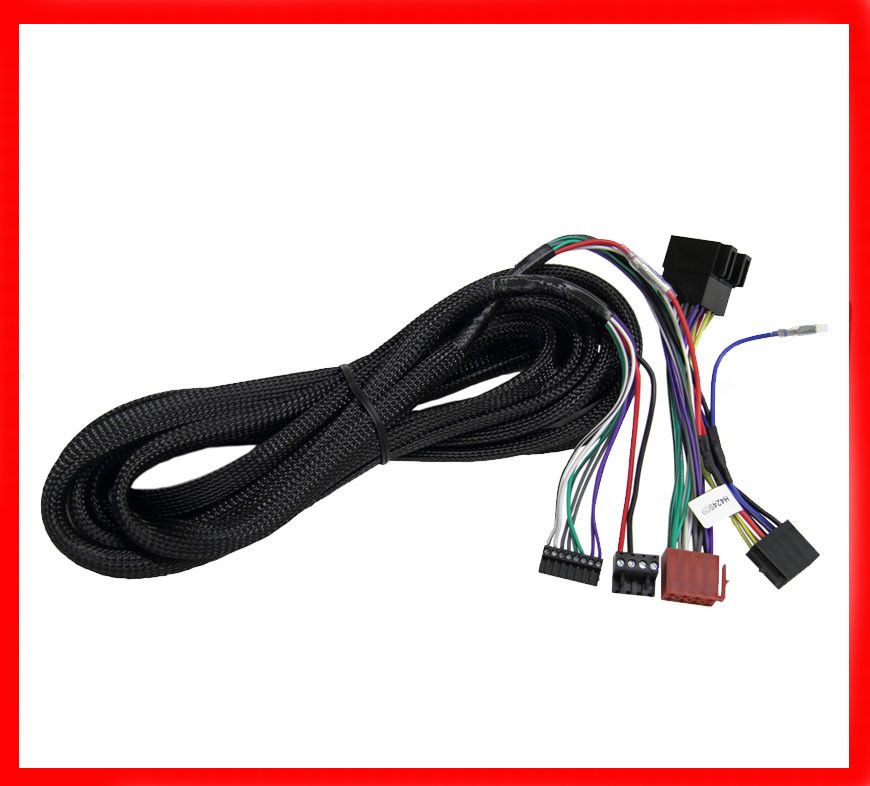

Deze gaat helaas niet passen volgens mij. Zoals in de beschrijving staat is dit voor Helix en Match versterkers. Even gekeken op hun website en de aansluitingen voor hun versterkers zijn verschillend dan die van de versterker die bij je subwoofer zit (ookal is deze ook van Helix, maar waarschijnlijk dus wat vereenvoudigd voor Volkswagen).

Voorgestelde kabelset:
Je ziet dat die 2 stekkertjes links onderaan (4 en 8 pinnen) mooi passen in de aansluiting rechts van de Helix versterker, maar dus niet in die dubbele aansluiting van de VW Helix versterker...

Net zelf ook gevonden. Dat gaat deze waarschijnlijk zijn: https://www.audiotec-fischer.de/en/match/adaptors-harnesses/pp-iso-2
Of op ebay (betere foto's waar je ziet dat de stekkertjes wel passen): https://www.ebay.co.uk/itm/Helix-Ma...288338?hash=item467e192712:g:jd4AAOSwzzVbGVUj
