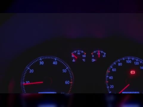

Ik heb ook besloten om mijn knipperlichten te vervangen met ledjes, alleen heb ik nu als ik in de auto zit last van hyperflashing in de cockpit… de ledjes knipperen echter gewoon (op de normale snelheid) als je buiten de auto staat.
Is dit een gevalletje van een zekering/relais vervangen door een LED flashing module, bijv. die van Aliexpress? Zo ja, welke specifieke zekering of relais moet ik dan hebben, ik heb hier weinig verstand ;)
Zie onderstaande video ter info:

Nope zal je een weerstand voor moeten nemen.

Ik zou eigenlijk eerst een relais willen proberen aangezien dit het makkelijkst is voor nu en het geen drol kost. Alleen moet ik dan ff weten waar deze precies moet worden geïnstalleerd. Het gekke is dat ik er alleen last van heb in de auto, de lesjes knipperen wel op normale snelheid buiten de auto
Ja klopt, als je een defect lampje hebt knippert de hele normaal buiten de auto. Maar in de cockpit knippert het snel.
Je BCM regelt dat.
Ik meen dat de BCM ook meet of er genoeg weerstand is.
Weet nu even niet zeker of er een relais is voor de knippers.
