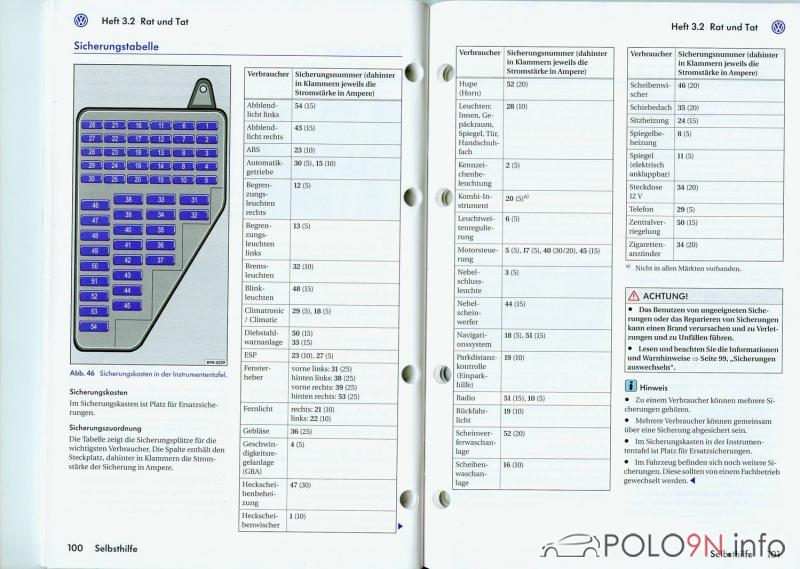

Nu nog de sigaar aansteker aan de praat krijgen. Wellicht is de zekering defect.
Waar zit de zekeringskast in de Polo 2008?
Een manual van deze auto zat er net bij als ik hem in occassion heb gekocht.
Beste Maik,
Ik heb de zekeringen nageken voor de sigaren aansteker. Er was geen enkel die defect was. Allez dat denk ik toch.
Die van 10A heb ik nagekeken is geen verbrande (zwart) tegen gekomen.
Kan de aansteker een andere Ampere hebben daan 10?
Kan je mss ook zeggen welke zekering het is en waar die bevindt in het kastje?
Volgens mij is het probleem met de aansteker zelf.
Als je het knopje indrukt blijft die niet beneden steken om gloeiend te worden.
Hierdoor kaw het ook niet opwarmen.
Bedankt
Beste Starsky,
Ik zal nogmaals proberen om de zekeringen na te kijken. Meestal zijn het de rode 10A?
Weet jij ongeveer waar de juiste zekering zit in de het zekeringskastje.
Ik heb reeds gezien dat er een 6 tal rode (10A) zekeringen zitten. Maar de welke is juist voor de aansteker?
Gegevens wagen: VW Polo Bluemotion 2008.
