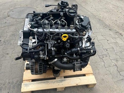

ik denk dat op deze euro 6 motoren de EGR klep meteen na de turbo zit, kijk maar eens naar de fotos van deze motor:
wordt geen fijn klusje om dat los te maken

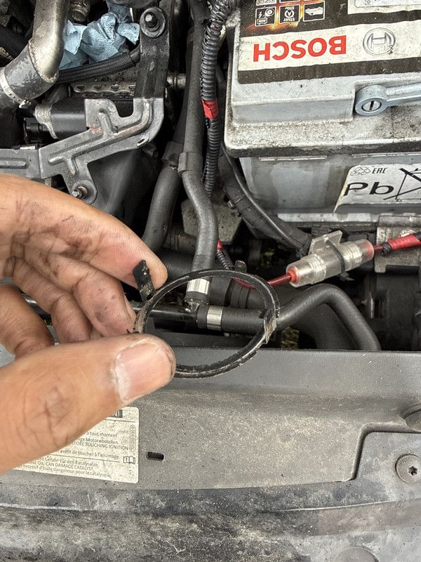

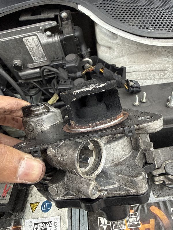

Ik heb hem volgens mij bovenop zitten of dit is geen EGR klep. Maar met wat zweetbillen is het gelukt:
