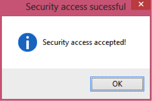

Dagrijverlichting in,- en uitschakelbaar maken via infotainmentsysteem (Car menu -> setup):
1 Kies Select
2 Kies 09 - Central Electrics
3 Kies 16 - Security Access
4 Code 31347 ingeven
5 Bevestig opdracht met Do it!
6 VCDS bevestigd juistheid van de code
7 Kies Adaptation...
Read more about this resource...
