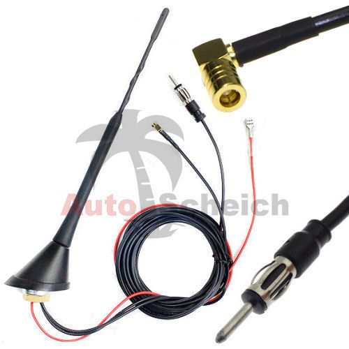

Nu heb ik een DAB dak antenne besteld omdat ik las dat deze het beste signaal gaf maar ik moet hiervoor ook de antenne kabel door de auto heen voeren. Ik vroeg mij af of iemand dat hier al een keer gedaan heeft of weet waar de originele kabel langs loopt of waar ik gewoon het beste de kabel langs kan laten lopen?

Ik zou zeggen hemel er uit halen, tussen dak en hemel leggen, achter de a-stijl passagierskant trekken, door/achter dashboardkastje en naar je radio
Volkswagen  Golf VI
Ik zou 'm gewoon langs de FM antenne leggen. Die gaat via de C-stijl rechts achter (kant van het tankdopje) naar beneden, en dan naar de radio. De hemel moet je toch loshalen om de antenne te verwisselen.
Ik heb hem inderdaad aan de rechterkant van de auto langs gelegd. (of nouja rechts als je achter de auto staat, de bijrijderskant dus)
Het vervelendste deel wat van het dakje naar beneden richting de kofferbak. Ik heb zoals aangegeven een stuk elektriciteitskabel gebruikt die je door sommige delen van de auto kan trekken.
De meeste plastic delen komen wel zonder al teveel geweld van de auto. Op zich worden er wel handige clips gebruikt van metaal die je weer goed opnieuw kan gebruiken.
Al met al denk ik 40 minuutjes bezig geweest inclusief los halen van het dashboard vakje om de kabels gemakkelijker daar achter langs te leiden.
