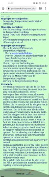

Gerrit speek zegt dit over je foutcode.
Je kan het regelen met de flappen proberen, anders ben ik bang dat je een motortje zal moeten vervangenScreenshot_20220104-232041.jpg
