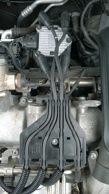

klopt het dat de bougie kabel van de 4 cil nog niet is vervangen ?
als dat zo is zou ik die toch het meest verdenken
Ik weet niet wat de bougiekabel voor cilinder 4 is, maar de kabel links bovenaan is uiteraard vervangen, de kabel rechts bovenaan had dus lichte sporen maar is niet vervangen. Vóór het marterincident, 5000 km geleden, zijn overigens wel álle kabels vervangen bij het vervangen van de bobine.
Voor de volledigheid het plaatje van de bobine uit m'n andere postje:
Hoewel ik zoals chuchnorris, Donna en ronaldsl het idee heb dat het probleem bij de kabel rechtsbovenaan ligt verdenk ik toch mogelijk ook een ander probleem. En aangezien het vervangen van de kabels een kostbare grap is wil ik zo veel mogelijk zeker zijn dat dat het probleem ook is. Zoals aangegeven profileert het probleem zich namelijk duidelijk meer als de Ventura unit is geïnstalleerd welke zorgt voor een vermogenstoename van 105 naar 133. Er lijkt dus een verband te zijn tussen geleverd vermogen en de hapering van de motor.

De cilinders moet je tellen vanaf distributie zeide dus de meest rechtse. Probeer maar met plantenspuit en dan horen we het wel. Heb je niet de mogelijkheid tot uitlezen? Als goed is zou de bobine een foutmelding moeten geven als deze niet meer in orde is.
