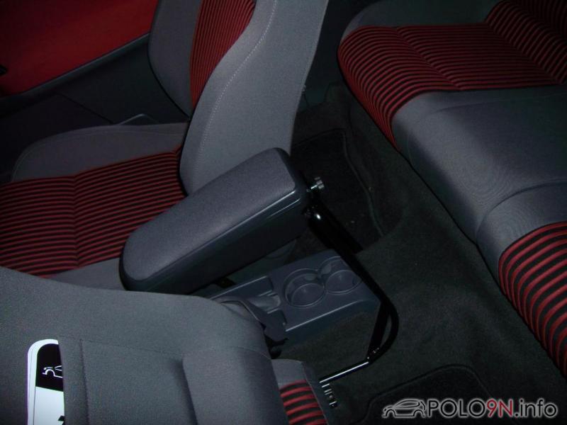

Je doet je handrem omhoog en je beide voorstoelen naar voren. Dan heb je onder de rand van het kapje wat wegmoet 4 uitsparringen. Doe daar je vingers onder en trek het kapje omhoog. Doet dat ook bij de andere 2 uitsparringen. Als het goed is zit hij dan nog met 2 clipjes vast aan de voorzijde. Trek het kapje omhoog met een beetje geweld en hij is los.
Hij is niet zo stevig als origineel. Ik heb een andere en die is ook niet zo stevig.
Deze is van Kamei. Is een stuk steviger maar ook een stuk duurder
Hmm, maar diegene die ik liet zien, die bij het interieur past is dus mooier, maar niet zo stevig? geen manieren om deze te verstevigen?
+ de steun die jij hebt staat precies echtwel scheef? of denk ik dat maar?
Hij is niet echt stevig, maar ook niet los. Je kunt er gerust je arm op leggen.
Deze foto die ik heb toegevoegd heb ik van Google gekopieerd. Waarschijnlijk is die niet eens vastgezet maar gewoon los ingelegd zodat ze een beeld kunne krijgen van hoe het er uit gaat zien.
Als je iemand kent die naar China gaat of iemand die daar woont, kun je vragen of ze daar langs de VW dealer willen gaan en jou een originele armsteun willen bestellen.
Het kost ongeveer €150. Maar dan heb je wel een originele armsteun met een metalen frame die je op het chassis kunt vastzetten zonder dat je gaten moet gaan boren.

Ik heb zelf ook de zwarte armsteun van Cargoods.
Past prima in het interieur en makkelijk te monteren. (precies zoals beschreven)
Hij is inderdaad niet extreem stevig, maar je arm kan er prima op rusten.
