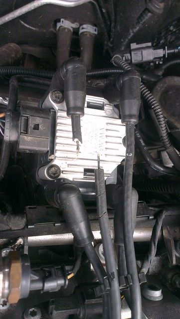

Idee toen maar opzij gezet, tot afgelopen kerst. Na een bezoekje bij m'n ouders, die aan de rand van de stad wonen, bleek de auto bij het starten op nog maar 3 cilinders te lopen. Na wat krachttermen (bobine was nog maar net vervangen dus ik dacht dat die opnieuw kapot was) motorkap geopend waar ik dit te zien kreeg:

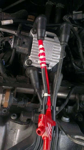

Het was 2e kerstdag dus geen dealer open, mobiliteitsservice had dus ook geen zin. Kabel was natuurlijk ook nog niet te solderen of anderszins aan elkaar te zetten, maar uiteindelijk kwam m'n pa met de onderstaande oplossing om maar in ieder geval weer even te kunnen rijden tot ik terecht zou kunnen bij de dealer. Het is zo'n flexible klem die je normaal bij een multimeter gebruikt, de klem hield de twee uiteinden van de bougiekabel bij elkaar, waarna het geheel strak werd ingetaped in electratape (warmtebestendig, niet geleidend), en tie-wraps
Werkte wonderwel, en zelfs nog een paar honderd kilometer mee kunnen rijden zonder dat de motor in de fik vloog. Bij de eerstvolgende gelegenheid bij de dealer de kabel laten vervangen, en deze keer kon de man achter de balie het afdekkapje zowaar wel vinden in de computer, hoewel de monteurs nog steeds uiterst verbaasd reageerden dat zoiets überhaupt bestond (echt onbegrijpelijk vind ik dat).

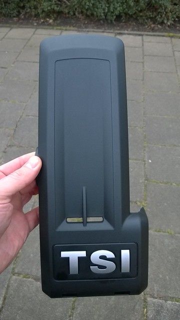

Voor mensen, als ik destijds, die op zoek zijn naar dit onderdeel (en hier terecht komen via Google of wat dan ook), het betreft onderdeel 03F 103 935 (abdeckung), kost 33,48 excl. montage (maar kan je prima zelf doen) en ziet er zo uit:

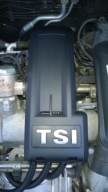

Gemonteerd (eerst het originele TSI plaatje verwijderen) ziet het er dan zo uit:
Nog steeds geen echt fatsoenlijke afdekking zoals je ziet (ik zou net als 'vroeger' gewoon een volledige motorafdekking willen), en natuurlijk achterlijk duur voor zo'n klein stuk plastic, maar goed, het lijkt effectief genoeg.
