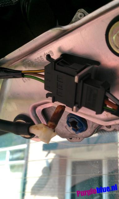

Bij het zoeken naar het niet sproeien van de achterruitwisser, kwam ik al snel op onderstaand probleem.
Lijkt me niet dat dit los erin hoort te zitten, en is er iemand die een afbeelding uit ETKA heeft hoe het hoort?
Dan weet ik ook meteen hoe het verder in elkaar zit Big Grin
Wellicht een artikelnummer zodat ik het kan bestellen, of kan zoeken op internet.
Verder nog een vraag hoe de ik de sproeier kan afstellen.
deze sproeide in de tijd dat hij het nog deed al niet goed.
Gr, Erik
Vw  Polo  1.2 tdi
Lijkt me dat het in het blauwe ding moet, maar dat witte (met bruine) ding lijkt me afgebroken. Op deze foto zie je hem wel zitten.

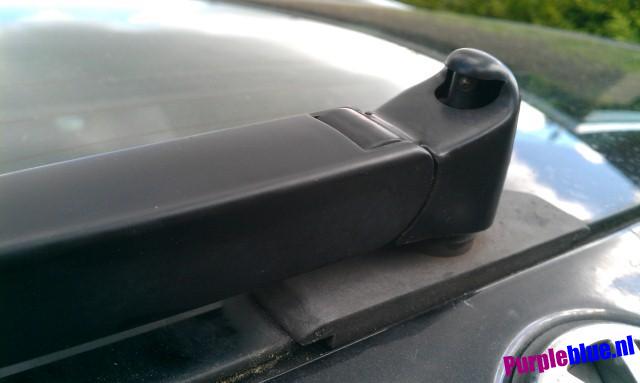

De sproeier kan je afstellen met een dunne naald
Klopt dat hij uit het blauwe gaatje komt, 't zat er los in. (dat bruine lijkt me ook niet std)
Als ik zie dat ik een complete unit kan bemachtigen voor €10, vraag ik me af of dat niet voordeliger is dan een nieuw onderdeel :)
Zal de sproeier proberen te draaien met een naald/speld..

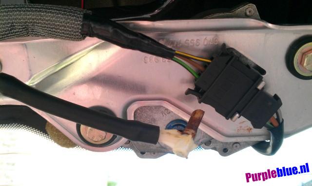

Heb het onderdeel vervangen.
Ging echter niet zo makkelijk.
Het nevelkopje zat muurvast, en eraf getrokken.
Vervolgens een 6mm boor gepakt, en vanaf buiten het plastic weg geboord.
Later met een 7/8 mm boor van binnenuit de rest van het achtergebleven witte pijpje eruit geboord.
Vervolgens schoongemaakt, zat allemaal roest tussen?!
Nieuwe buisje erin geklemt, en nevelaar van buiten erin gestoken.
Werkt weer als nieuw! :mrgreen:
