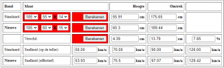

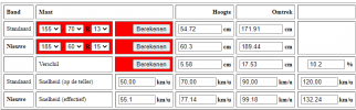

Als we even gaan kijken naar de bandenmaten die gemonteerd zijn tegenover de originele maat kom ik tot het volgende.
Dan zijn de banden die je er nu op hebt liggen al een heel stuk hoger en breder en kan dit zeker zorgen voor aanloop problemen. Dat is een ding wat al anders moet. Daarna is het de vraag loopt het nog ana met de juiste maten. Loopt het aan met de juiste maten is de vraag welke etwaarde en breedte van de velg is er gemonteerd? En als allerlaatst is dan inderdaad de vraag hoe je onderstel is

Achterzijde heb je nu 185/60r15 en is dus een band die veel te hoog is. Hier berekent met een standaard 155/70r13 en daaronder met 185/55r14:1604501853508.png

Dus dan is dit waarschijnlijk de boosdoener. Ik denk dat ik dan sowieso moet wisselen voor 13 of 14 inch velgen? Nare situatie want ik was niet van plan zo'n uitgave te gaan doen, maar als het moet dan is het niet anders. Ik neem a.d.h.v jouw berekeningen aan dat ik mijn bandhoogte niet hoger dan 56cm moet hebben? In ieder geval bedankt voor je hulp!
