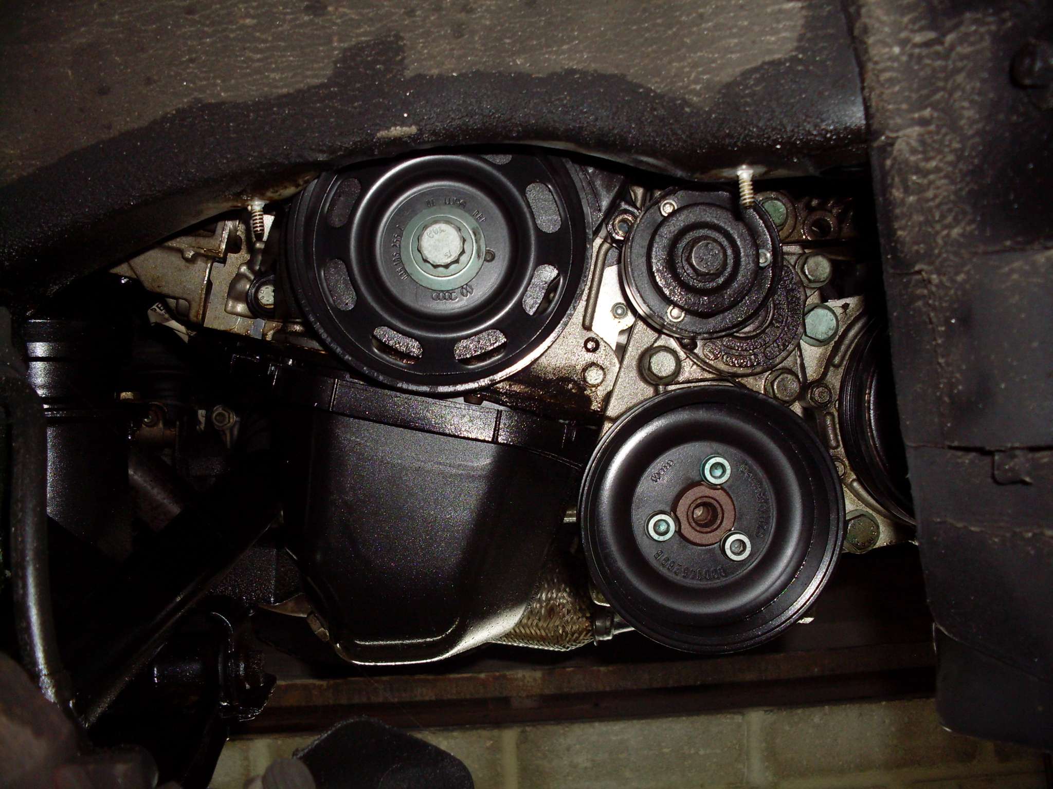

De bout van de krukaspoelie kun je die losdraaien zonder de poelie zelf te blokkeren? Ik lees namelijk nergens dat je de krukaspoelie moet blokkeren om de bout (veeltand 19) los te draaien? Maar als ik zo kijk dan zie ik die bout wel meedraaien met de poelie zelf, dan is hij toch ook niet los te krijgen zonder de poelie te blokkeren?

Wellicht dat iemand mij kan vertellen of de poelie inderdaad zo los te draaien is of dat ik hem toch eerst moet gaan blokkeren.
