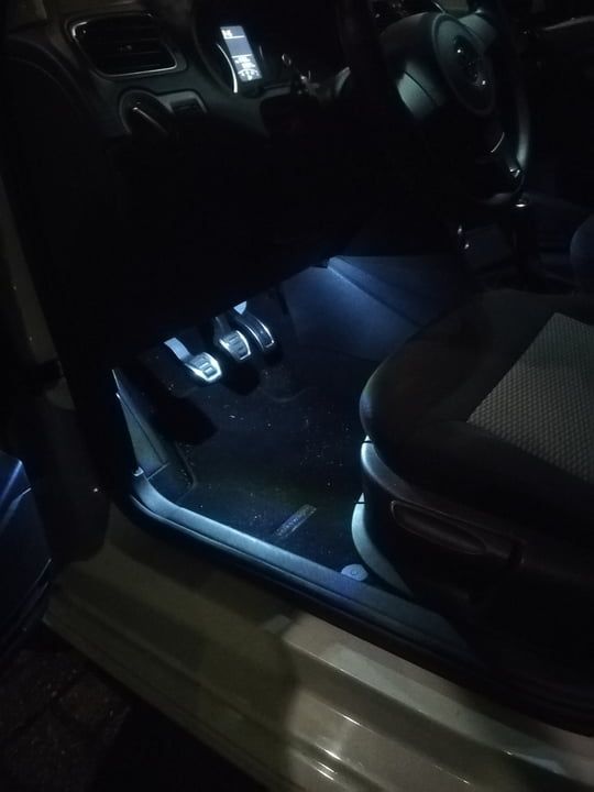

oke het is gelukt om de verlichting in te bouwen en wilde graag het resultaat delen.

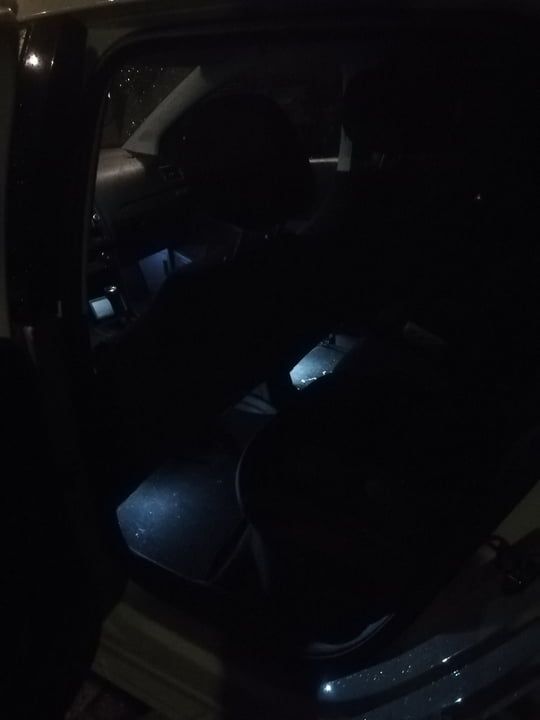

ik heb wat foto's en een filmpje gemaakt ik heb alleen via ebay een kabelboom voor een golf 4 met stekkers en lampjes gekocht volgens de adverteerder dus ik heb ook verlichting achterin ingebouwd.
kabeltje van de bijrijderskant moet nog weggewerkt worden die zie je verder niet alleen als je er onder kijkt dus dat komt nog wel een keer:geek:
hierbij de link van de video : http://youtu.be/jmoXD7BsxV0

als hij de dichte variant van de lampjes heeft gebruikt niet. Deze hebben een afdichtkapje aan de achterzijde van het lampje
Links is de open variant van de lampjes. Rechts de dichte. maar ik denk dat silence112 de voetverlichting gebruikt als alleen instapverlichting waardoor de lampjes niet echt de tijd krijgen om heel warm te worden. @silence112 netjes weggewerkt man. veel plezier er mee
ja dat klopt ik heb de gesloten variant genomen en gewoon een gaatje in de bekleding gesneden ook zit er in de auto op die plek isolatie dus ik denk dat er weinig gebeuren kan.
hij werkt idd als instap verlichting dus als ik mijn deuren open gaan ze aan en als ik mijn sleutel in het contact doe gaan ze weer uit
eigenlijk werkt het net als de originele binnen verlichting groetjes michael.
@silence112 nog één laatste vraag. Waar heb jij ze bij aangesloten !? plus vanaf de hemel unit gepakt !? of de draad door geknipt !? Zoals in de "how to" beschreven staat.
Nee ik heb de w8 verloopstekker doorgeknipt daar zit een + in en een deurcontact die 2 knip je door en knoop je weer aanelkaar en dan trek je via de a stijl 2 losse draden naar beneden om ze daar met de losse kabelset weer te verbinden . Groetjes michael.
het lampje achter in heb je daar voor de dorpel los gahaald om te kijken of er draad achter het tapijt ligt waar je de uitsparing snijd !?
Ja dat heb ik inderdaad gedaan heel de kap net boven de bekleding heb ik er af gehaald
Het is een beetje lastig om de kap los te krijgen omdat die klipjes erg goed vast zitten.
Maar als je er een af heb zie je meteen hoe het weer goed terug gezet moet worden
Een klipje moet er op geschoven worden in plaats van drukken.
heb de lampjes al achterin zitten. Draad vast naar voren. Van het weekend maar even verder gaan.
Ze zitten vast. Maar niet strak genoeg naar mij mening. Heb jij nog iets achter het tapijt gedaan zodat het lampje beter op ze plaats blijft hangen !?
Nee ik heb de gaatjes gewoon kleiner dan de lampjes gemaakt zodat de bekleding achter de lampjes blijft klemmen bij mij zitten ze echt strak er in zeg maar.
ja, zo heb ik het ook gedaan. Ze zullen niet er uit vallen tijden het rijden. Daar ben ik ook niet bang voor. Eerder dat iemand met ze voet er tegen aan zit zeg maar. Dan gaat die wel los denk ik.
nee daar ben ik bij mij echt niet bang voor. je kan de bekleding misschien iets bewegen maar er uit vallen zal hij zeker niet doen.
