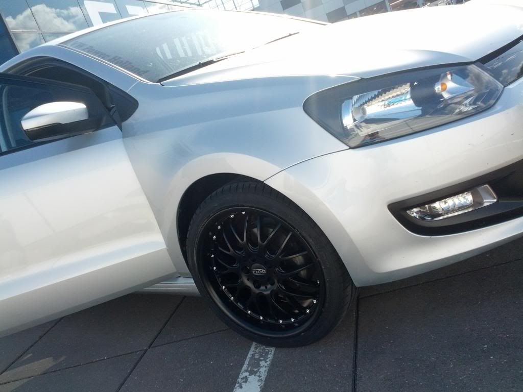

Heb ipv de moeilijk leverbare Barracudas de Dotz mugello dark genomen. 17" x 8j 5x100 et32 met 215/40/17 . Zal ff kijken of ik een fototje erbij kan zetten. Edit:Foto erbij gezet:
