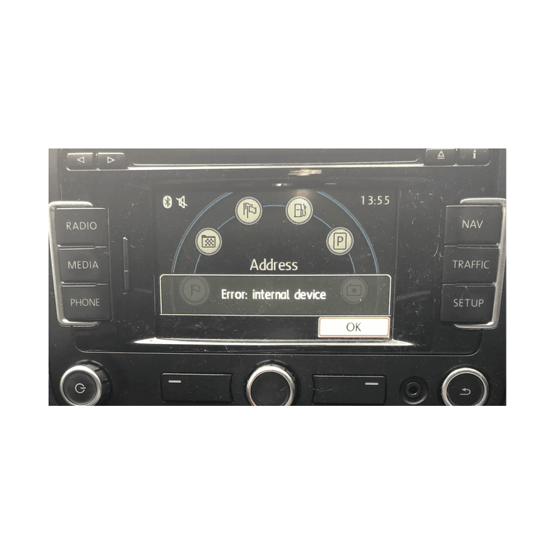

ik heb een RNS 315 , en wou me navi gaan updaten en heb kaartje gekocht ( v11 ) nu heb ik intern geheugen dus had denk ik te snel door geklikt om de software over te schrijven , niks aan de hand zou je denken !
Kreeg het volgende scherm , installeren nou daar op geklikt en kreeg meteen Interne Apparaatfout en kan niet veder ... na wat google had ik de accu even los gemaakt . En vervolgens weer geprobeerd . En weer op Installeren gedrukt tot mijn verbazing werkte het ... tot die ongeveer byna klaar was . Kreeg ik weer die melding Interne apparaatfout ....
Echter is nu ook me oude Navi maps uit me intern geheugen van de radio dus onbruikbaar ...... ofterwel ik heb nu helemaal niks meer kwa navigatie
Radio en andere functies werken echter nog wel...
zie foto's hoe t het ging...

Nope , wel met aantal bedrijven gebeld en kwamen eigenlijk allemaal met het zelfde antwoord ,
Omdat het een wat oudere unit is uit 2012 kunnen ze de update niet aan van deze tijd , dat komt
Omdat de SD kaartjes die op Mp te koop staan vaak geripte kaartjes zijn... en die niet op originelen Sd kaart is en bij sommige niet de beveiliging volledigd verwijderd is
dus kortom je kan maar beter kaartje voor hoop geld bij de dealer kopen om dit soort gezeik te voorkomen . Goeie leer!
als er staat interne apparaat fout is je navi gewoon naar de klote , en maken heeft geen zin, overigens doet alles het nog behalve de Navi & Traffic ...
