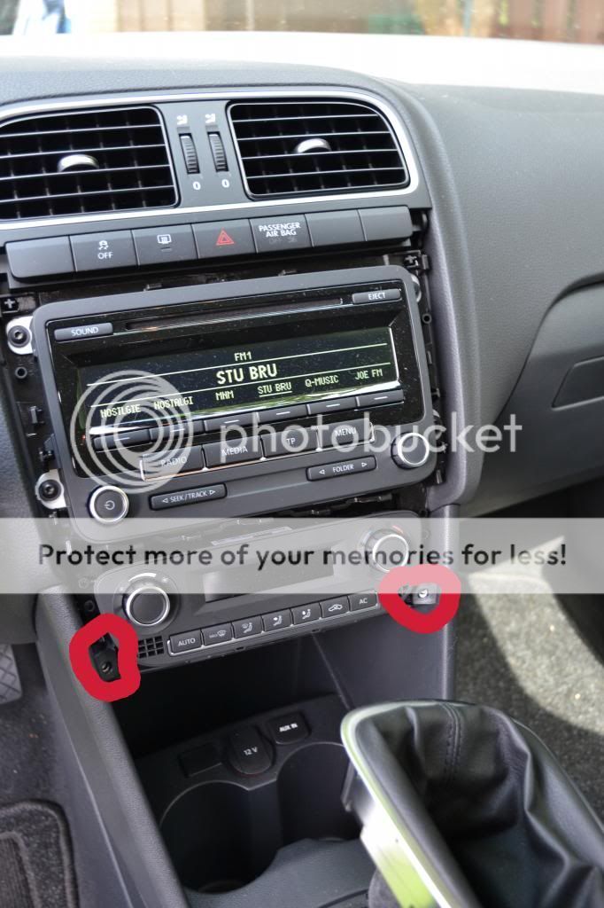

Als eerste begin je met het paneel rond de radio en airco unit uit te halen (zowel manueel als automatisch is het zelfde).
Dan vijs je de 2 torxjes uit (t25)

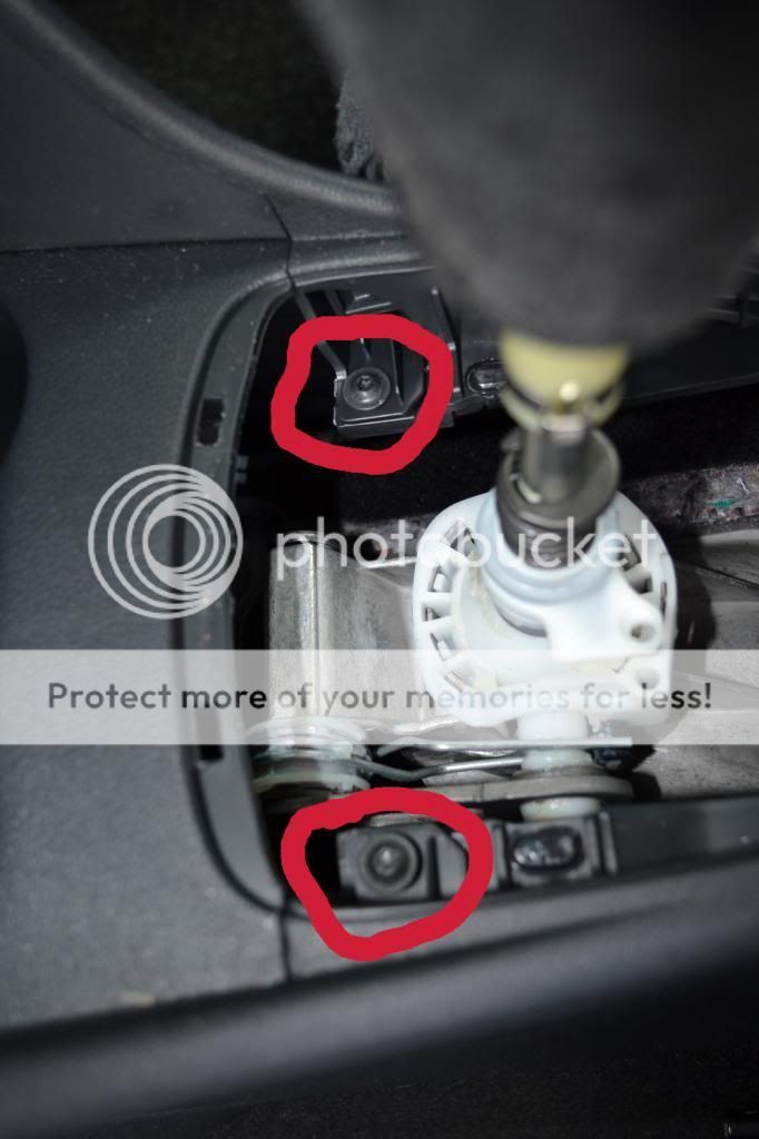

Daarna doe je de pookzak omhoog en zie je weer 2 t25jes zitten.

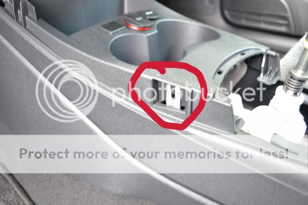

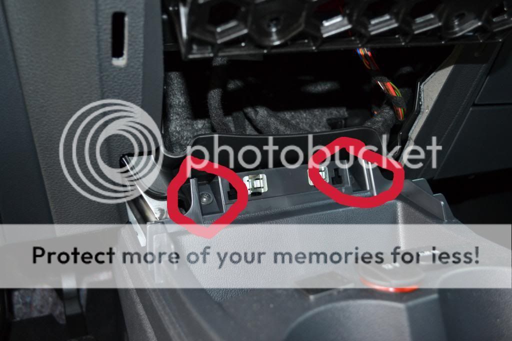

Links en rechts naast de bekerhouders zitten nog 2 t25jes (in mijn polo zaten deze 2 er, maar in mijn moeder haar polo niet, dus denk dat deze niet in elke polo zitten!)
Daarna haal je achteraan de bekerhouder eruit en draai je het t25je eronder los.

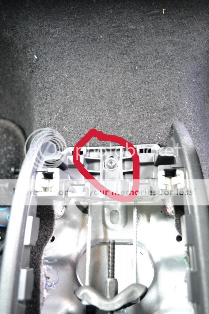

Nu kan je heel de middentunnel naar boven doen. De zijkanten in de voetruimte zitten gewoon vast met velcro dus die moet je gewoon lostrekken.

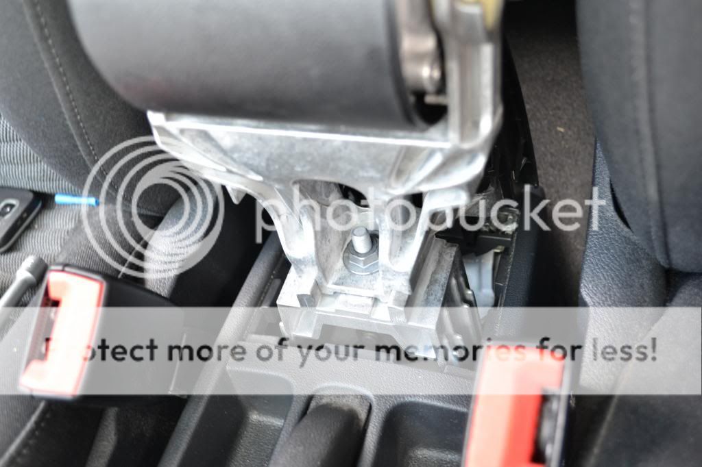

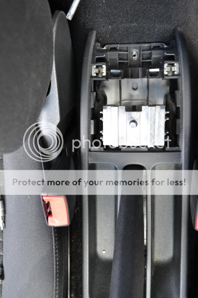

Nu neem je de voet van de steun en vijs je de 4 vijsjes (torx40) vast (pijltjes op de voet moeten richting vooraan staan!) en kan je de middentunnel weer naar beneden doen.
T25je er terug in

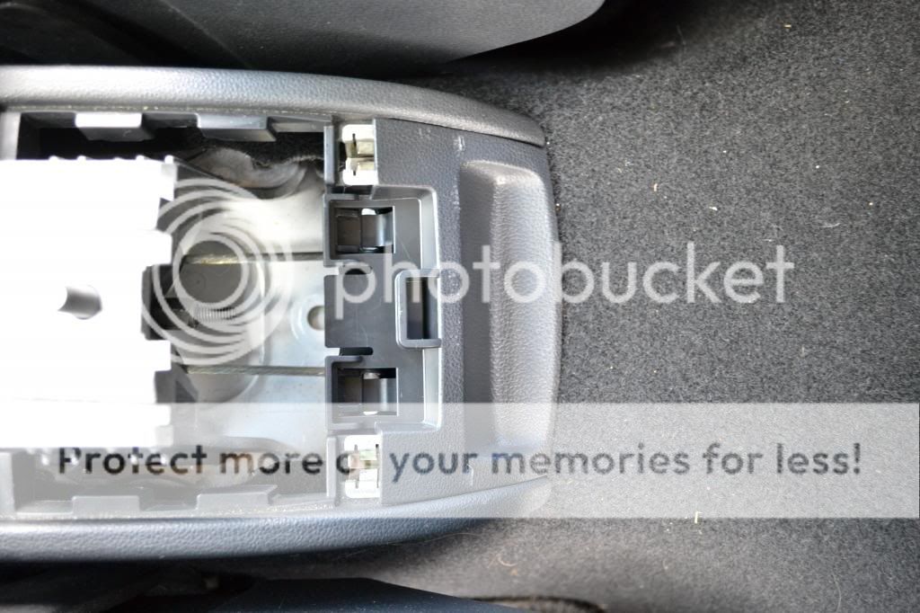

Afdekkapje in de houder schuiven

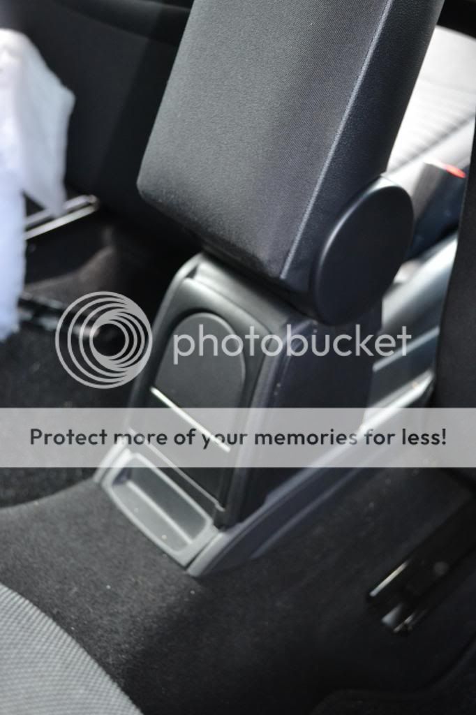

Hierna neem je de armsteun en die zet je met de moer vast.
Hierna zet je eerst de zijkanten van de arrmsteun vast
Dan zet je de bekerhouder erin en vijs je het vast met een t25je
