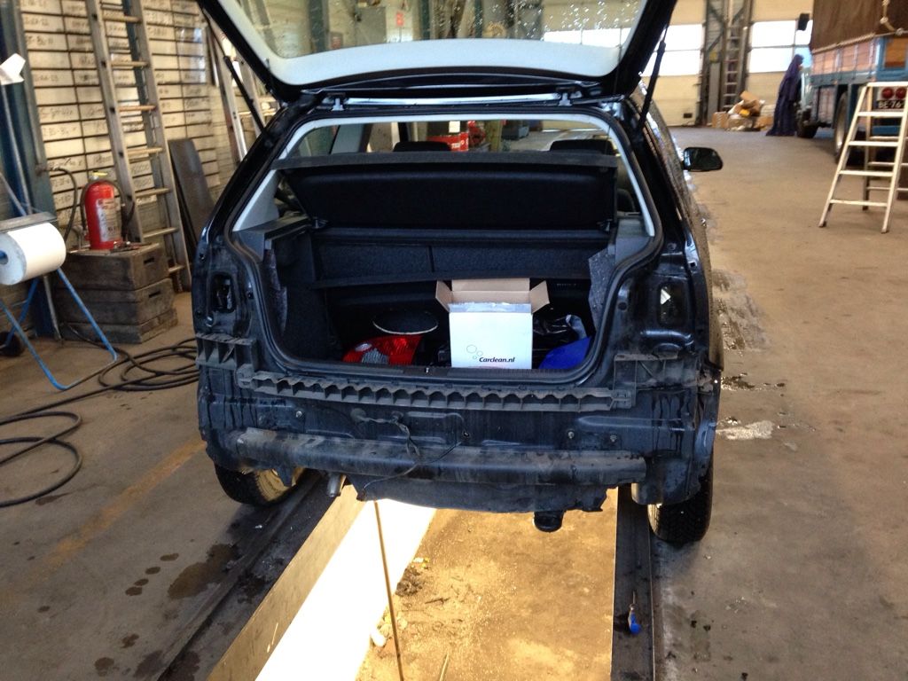

How To Achterbumper demonteren Alle vw's bijna:
Achterlichten verwijderen.(Stekker los maken, Vleugelmoer binnenzijde los draaien, achterlicht uitnemen.)
Achter de achterlichten zitten 2 torx30 schroeven per kant.
In de wielkuipen zitten 4 torx25 schroeven per kant.
Onderkant bumper zitten 3 torx25 schroeven.
Kunnen er ook meer of minder zijn.
Maar als ik het me goed herinner totaal dus 15 schroeven.
