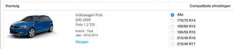

Hierbij de afmetingen die horen bij een Polo 6R. Met deze afmetingen heb je de minste tellerafwijking.
