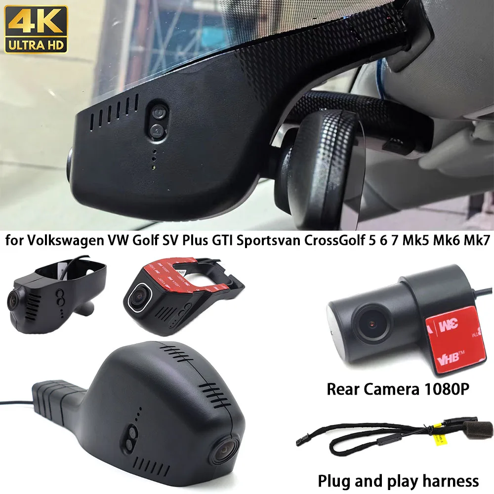

Hoi Leden,
In 2025 is door VW een nieuwe accu gemonteerd en kort daarna heb ik een dashcam, voor- en achter laten monteren.
De dashcam staat aangesloten op de accu, via de zekeringkast.
Via instellingen heb ik ingesteld dat de dashcam voor 1 dag constant opneemt als de auto geparkeerd staat.
Nu heb ik al paar keer meegemaakt, zoals vanmorgen dat ik bij het starten de melding krijg dat de spanning van de accu erg laag is. en het starten van de motor gaat ook moeizamer.
Maandagavond laat heb ik op zo'n 65 a 70 km op de snelweg gereden en mijn Polo heeft dinsdag heel de dag stil gestaan.
Een dashcam zal toch nooit zoveel stroom verbruiken in 1 dag tijd?
Ik vermoed zelf dat de ''nieuwe'' accu toch niet helemaal goed is. Ik hoor graag jullie mening en ervaringen. Anders maak ik een afspraak bij VW voor de garantie.

Kan je je hardwirekit niet instellen tot een bepaald voltage?
Ik ben daarna ook beetje gaan speuren op internet, en was ik dit inderdaad tegengekomen. Ik zou eens kijken in de 2 apps die ik gebruik ''Viidure & Roadcam'' als ik in de auto zit. Maar ik betwijfel het, de opties zijn best beperkt. Zo heb ook geen optie om het zo in te stellen dat de camera pas activeert bij beweging.
Heb alleen de opties om hem direct uit te schakelen of in te stellen dat ie na zoveel uur of tot 2 dagen uitschakelt.
Of wil je zien hoe het aangesloten zit in de zekeringkast?
