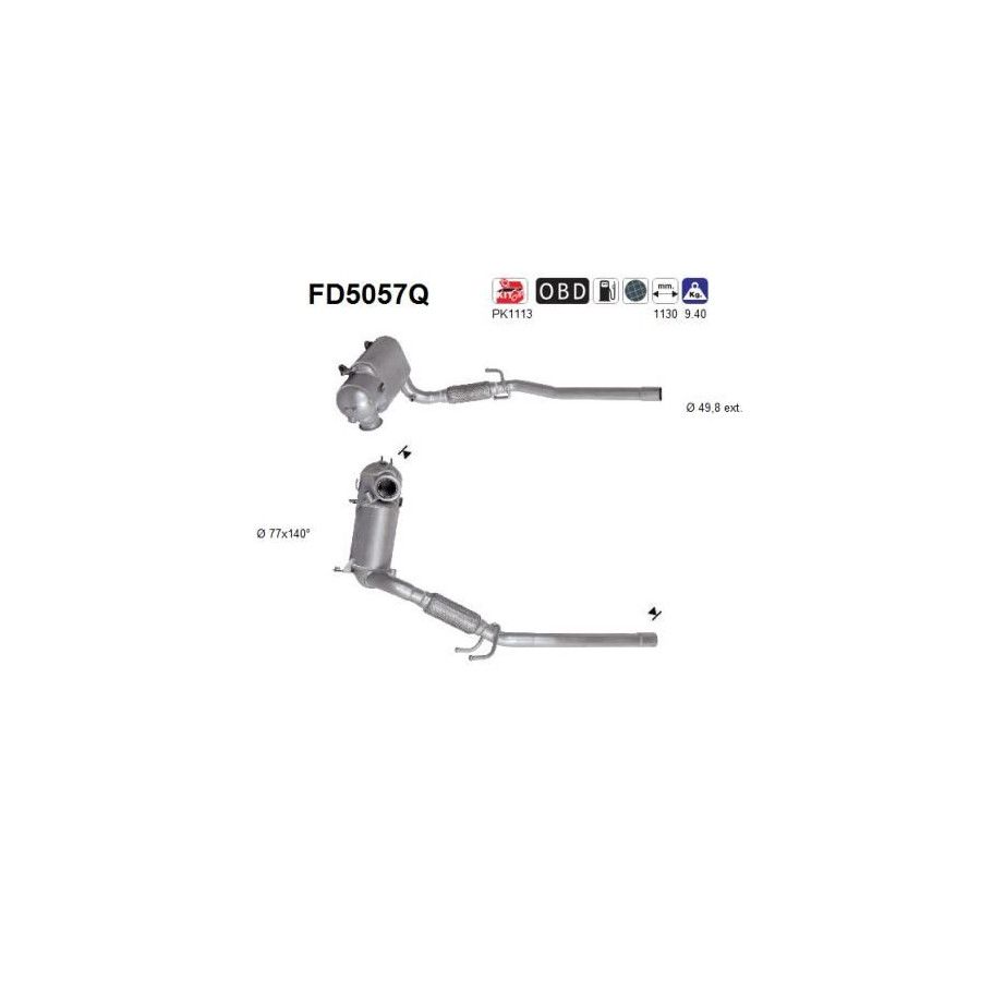

Geen ervaring mee, ik heb destijds een Hella easy2fit kit gemonteerd
Blijft aftermarket dus geen geweldige afwerking, maar de roetmeting was uitstekend en het lekt nergens. De auto had eventjes na de installatie een storingslampje vanwege de veranderde waardes van de nieuwe dpf. Dit is ook vanzelf weggegaan, ik had het ook in kunnen leren dan was dat lampje helemaal niet gaan branden
Ik moet wel zeggen dat wij er wel bij zweren om een silicium roetfilter ter vervanging te nemen aangezien cordidiet slechte ervaringen heeft gegeven. Kost minder, maar op de lange termijn meer

@Andries Polo6R ; is dit de bedoelde Hella roetfilter? EAN: 03701210131092

Hey mensen, wat zijn de ervaringen na het vervangen van de roetfilter bij de 1.2tdi? Ik bedoel, wordt de auto meerdere jaren achter elkaar dan wel weer goedgekeurd? Ik sta op het punt de Hela filter eronder te zetten en hoop dat het probleem dan weer voor enkele jaren is opgelost....
