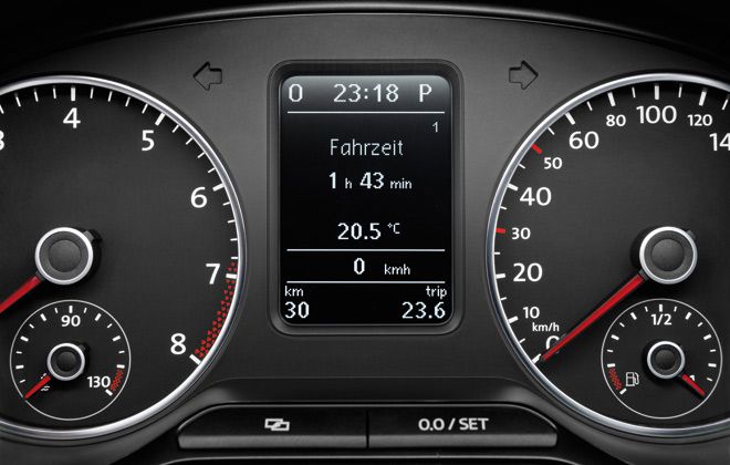

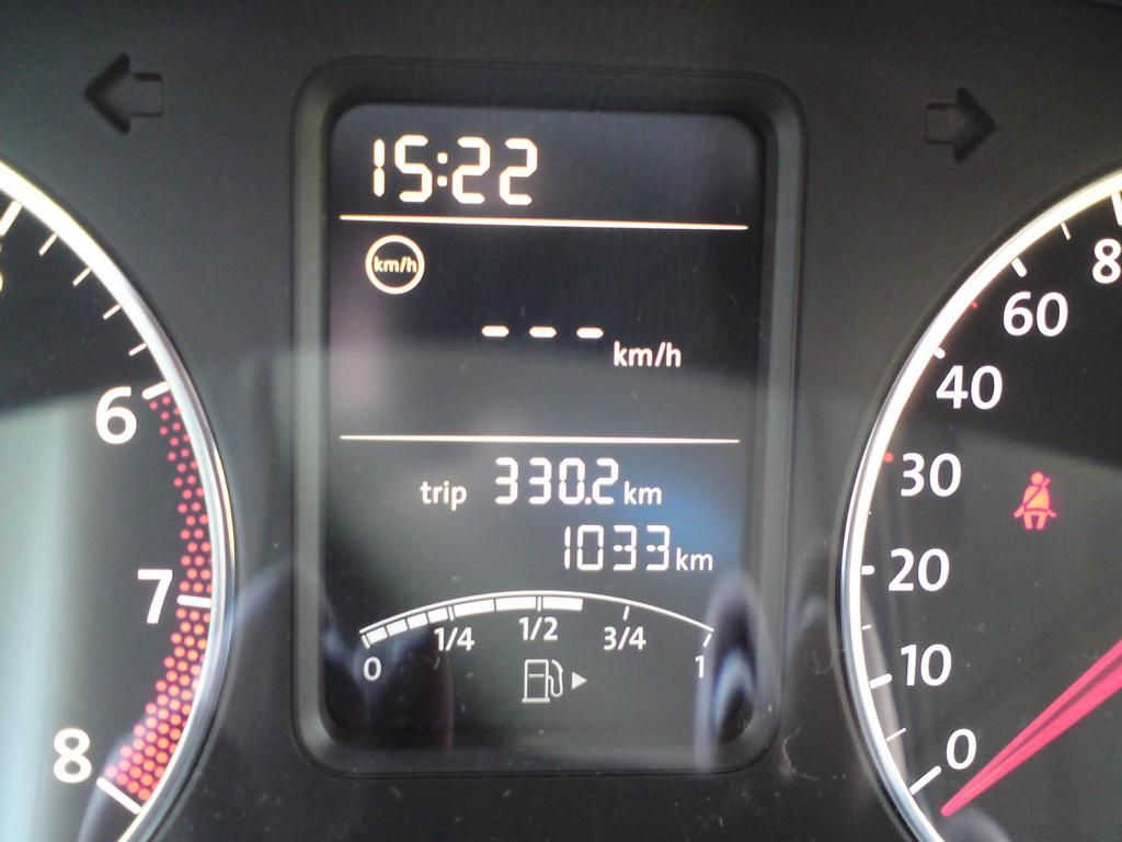

boven of onder?
Die bovenste is een GTI teller en die moet je echt wisselen. MFA+ (duits) of MFD+ (engels) heet het
De onderste is een MFA (zonder +), en die is wellicht te activeren.
Op de onderste tellerbak kun je alleen maar snelheid, temperatuur, actieradius, verbruik, gemiddeld verbruik, gemiddelde snelheid en snelheidswaarschuwing laten zien, niet de telefoon/navigatie/radio/etc.
Vaak is dit te activeren met een paar knoppen op de ruitenwisserhendel en een vagcom ingreep, maar pin me er niet op vast.
Ik weet niet wat jij bij de golf kan zien maar als je bij de polo door dat menu wilt kunnen bladeren dan heb je werkende knoppen nodig op stuur aan de rechter kant.
Of/en up en down knoppen op de stuurhendel van de ruitenwisser

in de golf kan ik in de on board computer via menu coming home leaving home, automatisch door lock instellen, voetenlicht helderheid. In polo heb ik dat via vcds gedaan automatisch door lock. Lijkt me dus dat je ik 2 knoppen extra nodig heb om door het menu heen te bladeren. Aangezien je alleen om hoog en om laag hebt en Ok op de ruiterwisser. Kan iemand een foto maken wat je dan extra hebt en hoe het menu er dan uit ziet toevallig?
    178.2 KB · Weergaven: 44
Volkswagen  Polo  1.4
Zoals ik nu kan zien krijg jij niets extra's dan wat je nu kan met je boordcomputer en de knoppen op de ruitenwisser hendel.
Als je de extra rechter knoppen op het stuur zou hebben kun je nog niets extra's, dan werkt ook alleen maar up en down
