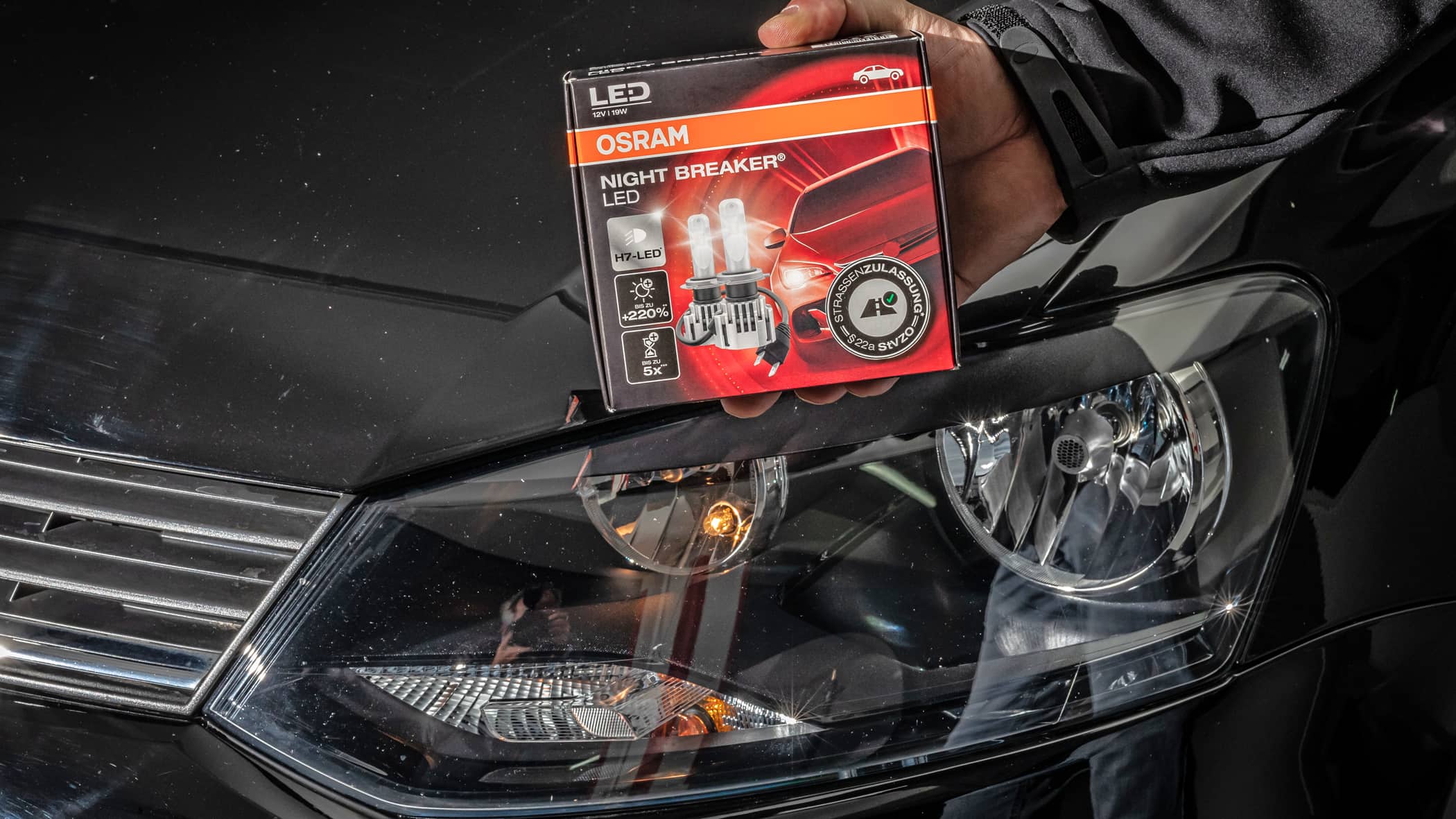

Alleen vraag ik mij af je moet 2 ringetjes er bij kopen voor de Polo. Zijn dit universele of moet dit specifiek van OSRAM zijn voor hun LEDs. Want die ringen zijn bij hun niet op voorraad. Misschien is zo'n ring niet nodig voor de AW?
Voor deze prijs verwacht ik dat deze perfect in de unit passen. Ook in dit filmpje knippen ze het stukje dat alles in de unit gestopt word incl adapters eruit. Of de afdek dop er op past vraag ik me af. Misschien dat ik volgend jaar toch ga voor een plug&play after market koplampen set. Kost wel 600 euro, maar zou perfect passen en ook nog eens mooi. Heb de auto tenslott toch nog 4 jaar dan.
Denk dat er geen adapter nodig is. Ik zie ze in de 2 filmpjes niet terug. Ook de inhoud van de doos op Amazon zie je de niet gewoon de aansluitkabel.
volgens de "kompatibiteitsliste" is er een adapter nodig voor de Polo 6R, en als je lampencontrole hebt moet er ook nog een CANbus module tussen.
Dat laatste is waarschijnlijk een vermogensweerstand in een chique duur jasje.
Ik vind ze op zich wel interessant, lampcontrole heeft de mijne toch niet dus dat boeit mij niet. Zie wel in reviews dat ze in eerste instantie voor de Passat toegelaten waren maar dat Osram dat weer heeft ingetrokken omdat ze daar niet goed in passen en foutmeldingen geven.

Maar die adapter ring kan je die ook universele van kopen? Want die zijn niet op voorraad van OSRAM.
Die foutmelding kun je die ook laten wegcoderen mocht je een melding krijgen?
