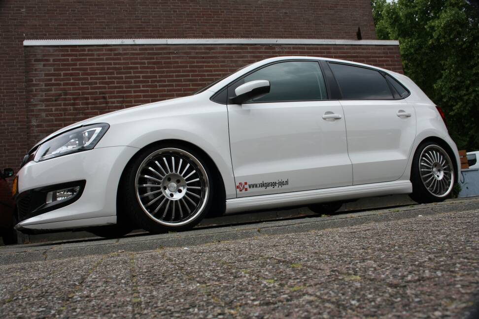

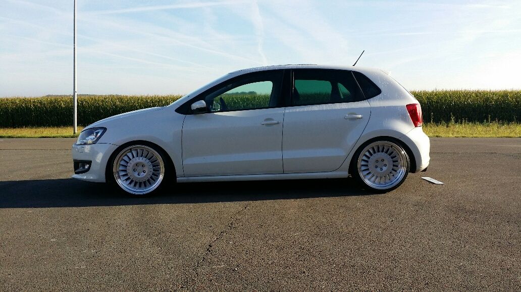

Ik heb hem ook wel redelijk laag staan.
ST-Schroefset
achterveren vervangen voor veren die 1,5 cm lager zijn.
Stelschroef van het potje verwijderd en ik moest een paar mm van het stelpotje afdraaien anders kon de veer er niet omheen.
Voor kan ik nog lager schroeven alleen is dat niet te doen. Het is voornamelijk achter wat hoog blijft staan ook met een schroefset zonder aanpassingen.
Kijk voor betere foto's : HIER

@tonykart Even off-topic, maar kan het zijn dat ik je gisteren zag rijden in Nijmegen? Rond 20.00u op de Oranjessingel/Wedren?
Die velgen zie je niet zo vaak op een Polo namelijk en dat viel me gisteren gelijk op! ;)

VW  Polo 6r  1.2 tdi 75pk
@Mikkie30 dan toch? Witte 6R 5-deurs, verlaagd en velgen met veel spaken. Misschien toch geen bekende van het forum! :confused:
Nee was ik niet, ik heb ook niet echt een spaak velg maar meer een turbine velg.
