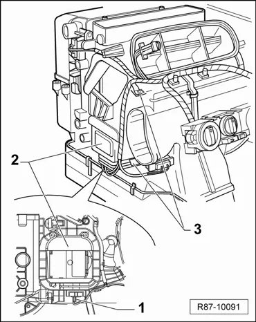

Ik ben niet 100% zeker, maar ik denk dat je deze hier kan vinden. (afbeelding)
Bron : http://workshop-manuals.com/volkswa...justment_valvev68_remove_and_install/removal/
Hmz, dus zo te zien zou ik aan de zijkant van het midden console (ergens ter hoogte van de pedalen) er bij moeten kunnen door daar de afdichtingen te verwijderen en de air duct richting de voeten te verwijderen. Voor de rest kan ik weinig chocolade maken van de tekeningen, haha. Op zich lijkt me dat logisch, want ik heb ook het idee dat het geluid uit die regio komt; de plek waar het motortje zit inderdaad.
Volkswagen  Polo 9N  1.4
Jeps. Die air duct richting de voeten verwijderen is echt simpel, heb ik ook al eens gedaan.
Je moet eerst de connector van de motor (nr 1 op afbeelding) losmaken. Dan op die 2 hendeltjes duwen (nr 3 op afbeelding) en dan krijg je normaal de klep en de motor eruit (nr 2 op afbeelding) .
Ik heb er zelf nog geen problemen mee gehad, maar vermoed dat je zo toch een zicht zou moeten krijgen op wat er mis is.
Mocht je nu niets direct mis zien als je alles open hebt, zou ik eens aanraden om gewoon dat motortje te vervangen. Misschien zijn de lagers binnenin stuk oid.. Normaal staat er wel een partnr op dat motortje, en vind je dat wel terug op internet. Je kan ook eerst eens proberen om alles eens goed in te vetten (tandwieltjes ed).
