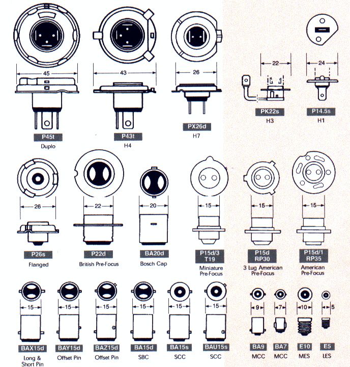

Zoals de topic al zegt, waar dient dit lampje voor, ik heb LED lampjes besteld alleen hou ik enkelen over, denk omdat ik een ouder model heb, nu heb ik ook nog 2 losse lampjes over. Wie kan mij vertellen waar deze lampjes thuis horen in mijn mobiele auto?

kun je gebruiken in het leeslampje voorin, achterlicht kan die in en je kenteken verlichting.
En natuurlijk ook als stadslicht.
En ik weet niet of je instapverlichting hebt maar deze kan je dan volgens mij ook omwisselen

Je hebt helemaal gelijk... dit is een heel ander lampje,
lijkt me meer op een lampje voor mistlicht achter (correct me if i'm wrong)
Volkswagen  Polo6R  1.2 TDI Bluemotion
jammer dat er geen afmetingen bij staan, maar dit lampje heb ik nooit eerder in een pol o6r/6c gezien

Jongens, ik heb hem als dagrijverlichting in gestoken.
Ik had een setje besteld met led lampjes op ebay.
Ze werken prima nu.
