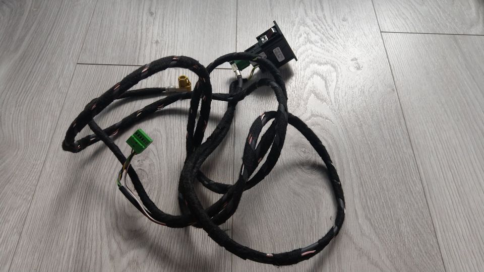

USB heb ik al nieuw gekocht. Zie onderstaande foto. De AUX ga ik niet aansluiten.
Wel erg makkelijk om een nieuwe microfoon aan te schaffen. De interne microfoon van de Polo zou ook moeten werken.
Saab  9-3 Vector 2008  2.0T 235pk
zo te zien heb je totaal verkeede usb + aux. deze is voor de oudere passat b6 geschikt die geen carplay ondersteunt. Ik zou opzoek gaan naar een polo onderdeel of een 6c model als dat past.
