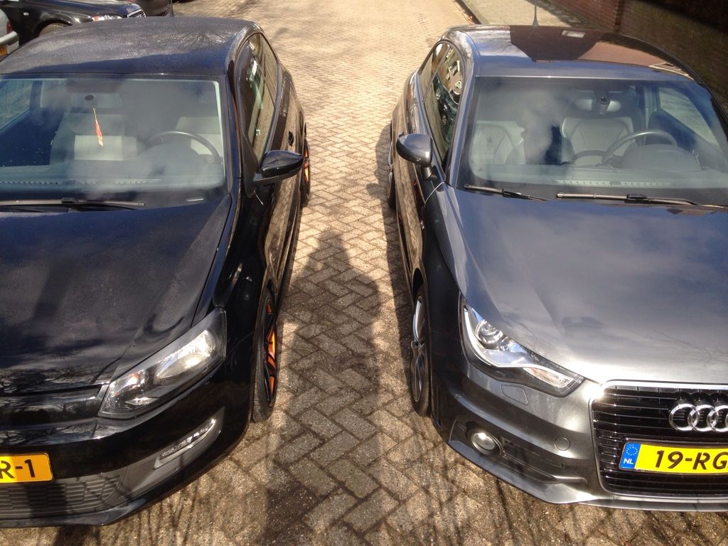

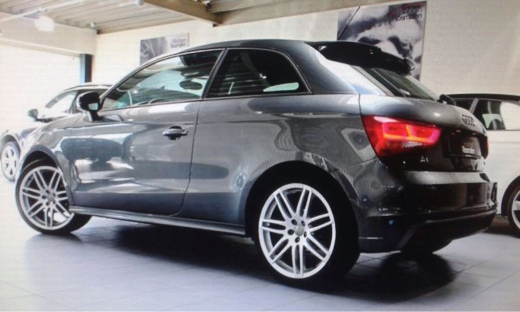

Mijn vriendin is van plan om van weekend een audi A1 TFSI 1.2 te gaan kopen. Maar daar willen we wel wat aan Veranderen. Mijn vriendin is niet zo fan van verlaagde auto's maar wil wel net de wielkasten opgevuld hebben. Wat voor verlagings veren raden jullie aan? Om ongeveer 25mm te verlagen? Of velg inch?

Er lijkt al een setje 17inch onder te zitten denk k zo. Het hangt er allemaal vanaf wat je wilt behouden.. Wil je comfort dan kan je beter bij 17inch blijven anders kan je idd een groter setje velgen monteren (bijv. 18inch rotors), bedenk wel dat daar waarschijnlijk plattere banden op gaan komen 215/35 of 225/35 en dat het daardoor wat stugger aanvoelt. Voor verlaging van ongeveer kan je een setje veren kiezen van Eibach (Pro kit) met een verlaging voor van 20mm en achter 15mm.
