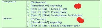

    Hey allemaal,
    Morgen een afspraak bij JD om te chippen. Heb hun ook gevraagd of ze wat VCDS dingetjes voor me konden doen, dit was kosteloos mogelijk zolang ik zelf alle coderingen meebracht en zelf uitzocht wat wel en wat niet kan.
    Nu kan ik op internet geen specifieke optielijst vinden, waar ik kan zien wat daadwerkelijk met mijn auto gedaan kan worden... Is hier toevallig iemand die dit weet of een website heeft?
    Alvast bedankt!

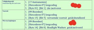

    Dus bijgevoegde foto’s zouden genoeg informatie zijn voor JD? En kan ook nergens de codering van de sper vinden, die staat nu op normal en wil ik graag op strong. Iemand?
    5F121507-D3EA-4D46-816D-546D0C9DDF35.jpeg BC881747-0DA2-4652-AE36-A65CA9E32C7C.jpeg 95F1942C-6C74-4C38-99EB-ECFF0D79C469.jpeg D7E8D252-7218-4A1B-9494-008D6743BBD2.jpeg

    Is niet altijd te garanderen wat kan dit word deels bepaald door de aanwezige module's enz. Je kan de site stemei er ook bij pakken maar nogmaals niet zomaar coderen zonder te weten of het wel of niet op de module kan.
    PS Mark weet het nodige wel te vinden en heb hem even een lijst gestuurd :)

    Vandaag bij JD geweest, alles wat ik aangaf was mogelijk inclusief de XDS (sper), alleen dagrijverlichting voor op 100% niet. Bedankt allemaal :)
