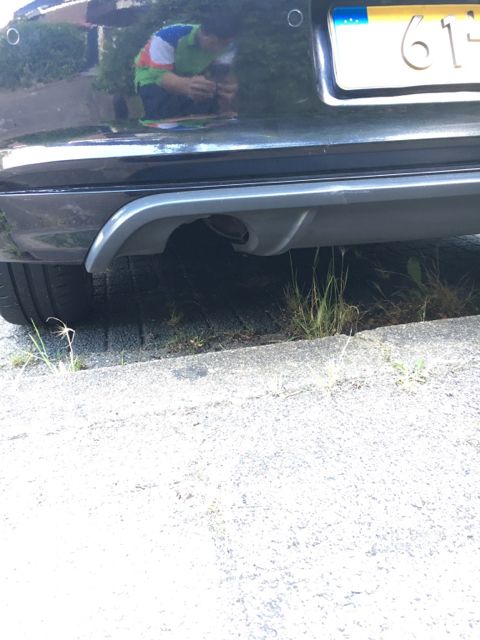

Hoi,
Ik heb laatst een R-Line achterbumper op mijn polo bluemotion gemonteerd alleen kom ik niet uit met de uitlaat.
Deze komt namelijk niet uit hij de uitsparing maar er naast achter de bumper.
Heeft iemand enig idee hoe ik dit kan oplossen zodat ik de uitlaat op bij de juiste plek op de bumper krijg.

Hierbij de foto's
Wie o wie kan mij verder helpen

Er zijn ook member('s) op het forum die hetzelde als jou hebben /hadden. Die hebben er een verloopstuk op laten zetten..moet jenff het forum af spitten
Nee, heb zelf een 1.6 TDI en de uitlaat komt op hetzelfde punt uit als op je foto bij mij. Heb een GTI bumper en dus ook een GTI einddemper geplaatst. Er zijn een aantal bedrijven die een er een bocht aan kunnen lassen met uitlaat stuk in 1 deel. Even googlen en je vindt het wel!
Ik heb op mijn BM een GTI Bumper gezet en de uitlaat kwam ook niet uit op de uitsparing. Heb een GTI einddemper erop laten lassen. Sierstuk kon ook alleen dan waren de kosten hoger dan oplossing die ik nu heb.

Zou je mij misschien foto kunnen sturen van de uitlaat hoe het er uit ziet. Ben benieuwd hoe het eruit ziet en waar je het hebt laten doen
