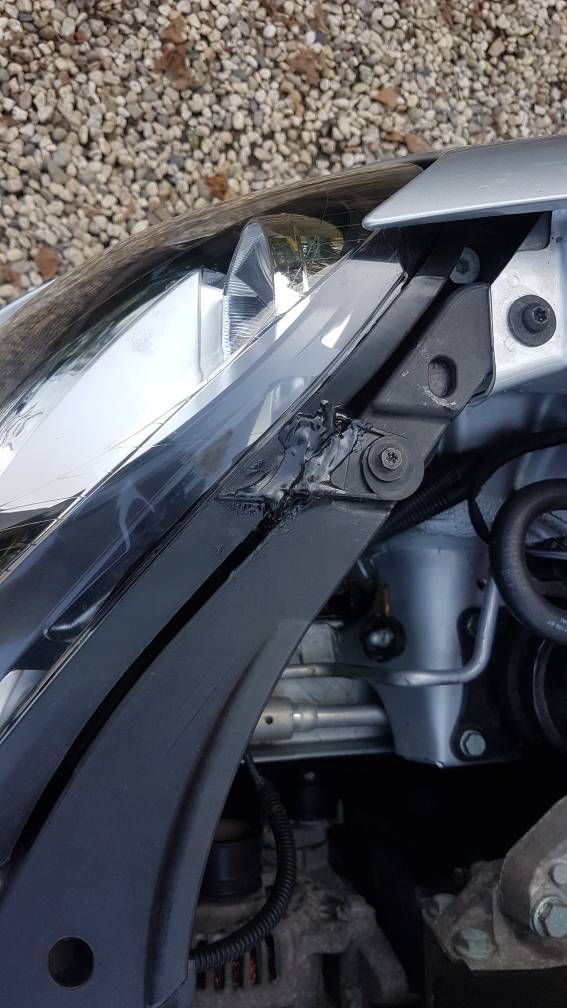

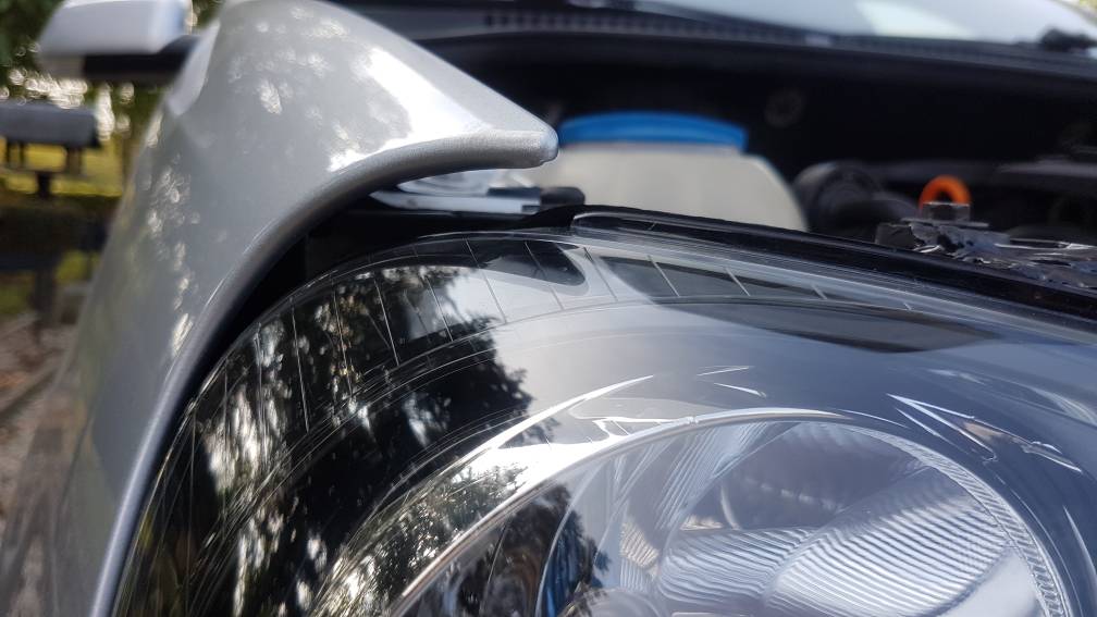

Airco is gerepareerd. Bleek een lek in de condensor te zijn. Sissend geluid is weg en koelt weer prima. Kosten vielen nog enigsinds mee (250 euro). Auto heeft wel 3 dagen in de garage gestaan. Helaas kwam ik er thuis achter dat ze een koplamp hebben afgebroken, en niet netjes gekit en niet netjes teruggeplaats...
