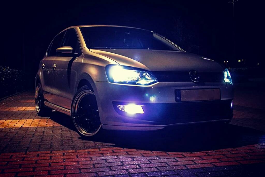

Ik heb het via via gedaan. Diegene werkt in een automaterialen winkel. Alles zoveel mogelijk dezelfde warmte. Xenon is 8000K, persoonlijke voorkeur, led zijn wat blauwig/wit, wat dus aardig overeen komt. Ik las later iets met een bluemotion kabel, maar enige wat we hebben moeten doen, waren de draden omwisselen van de dagrijverlichting om daar het LED werkend in te krijgen.

Dit ziet er heel dik uit Dennis! Is het moeilijk om bij de mistlampen en dagrijverlichting te komen of valt het mee?

Dankjewel! Nee helemaal niet! Je kunt met een haakje die plastic kapjes er af halen en dan zitten je lampenunits vast met 2 torks. Dan kun je deze er zo uithalen. Waar je rekening mee moet houden is, wij hebben de draden moeten doorknippen en omdraaien om het led van de dagrijverlichting werkend te krijgen. Gewoon weer netjes vastmaken.
Hoezo moest je die omdraaien dan? In verband met de weerstanden of dat niet?
Is die xenon trouwens orgineel of zijn dit de halogeen koplampen zonder lens?

Had met weerstanden te maken inderdaad. Led deed niets toen we die er zo indrukte. Las ergens elders op het forum dat het of de zekering 56 was of de bekabeling omdraaien. Nou was het grappige, zekering 56 is bij mij een leeg slot :/ vaag. Maar na het omdraaien werkte het prima :) dit zijn gewoon xenon lampen met ballast, 8000k canbus. Heel af en toe krijg ik op mijn dashboard een lampje te zien dat ik de verlichting moet controleren, maar na het uit en aanzetten van de auto is deze weer weg. Komt echt zelden voor hoor! Binnenkort zet ik even via vcds de lamp diagnose uit voor deze verlichting. Weet dat het werkt en check elke 2 week vrijwel de belangrijkste dingen aan de auto.
