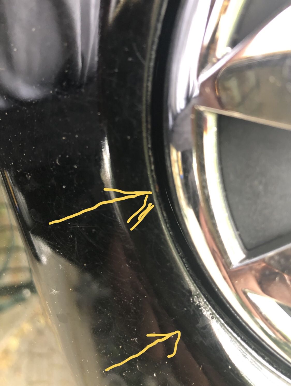

Kun je hiervan een foto maken alsjeblieft
Bij de bovenste pijl zie je dat de roest terug begint te komen op het randje.
Bij de onderste pijl zie dat de lak een beetje begint te bubbelen.

Ik zie het ja.
Jammer Dat het al hersteld is door een andere partij.
And had je Mischien wel kunnen verhalen bij dealer!
Ik heb net bij me zelf gekeken..... gelukkig nog nix.
Laat t ff mooi maken of zoek een andere achterklep. Mischien de goedkoopste oplossing.
Bm achterkleppen zijn niet zo duur.

Zat gister idd al op marktplaats te kijken naar een andere achterklep. Binnenkort ook eff langs een erkende schade herstel bedrijf om een offerte op te vragen.
Maar is het zo dat als je een roestplek hebt, dat het altijd weer terug terugkomt? Ook al laat je alles wegschuren en overspuiten?
Franklin Polo6R
Premium member
1.781
113
42
zaporizja
Maar mijn weten als roest in het metaal zit. Krijg je t er moeilijk uit.
Zie wel eens van die schade auto's die ze opknappen op yt.
Maar roestige delen worden altijd vervangen.
Mischien andere mensen andere mening??

Misschien dan toch maar een andere achterklep op de kop tikken. Elke jaar dat roestplekje laten spuiten wordt dan een dure grap.
Franklin Polo6R
Premium member
1.781
113
42
zaporizja
[emoji848]
Wacht ff af wat de schade hersteller zegt?
Garantie! Vragen is weten..
