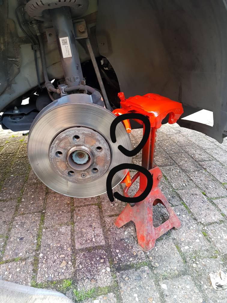

Heb op deze oude foto van wanneer ik de remklauwen had gespoten gemarkeerd wat ik bedoel met waar je moet smeren, en ook achterop de remblokken, liefst keramische pasta, werkt goed naar mijn ervaring ermee.
Ik smeer altijd alleen de nokjes in die aan aan de blokken zitten, niet die hele geleiding mijn ervaring is dat er dan remstof zich daar aan gaat ophopen en de blokken zich niet meer kunne verplaatsen over de geleiding.
Hoeft niet helemaal nee, kon beter zeggen alleen smeren op de plekken waar de blokken ze aanraken
