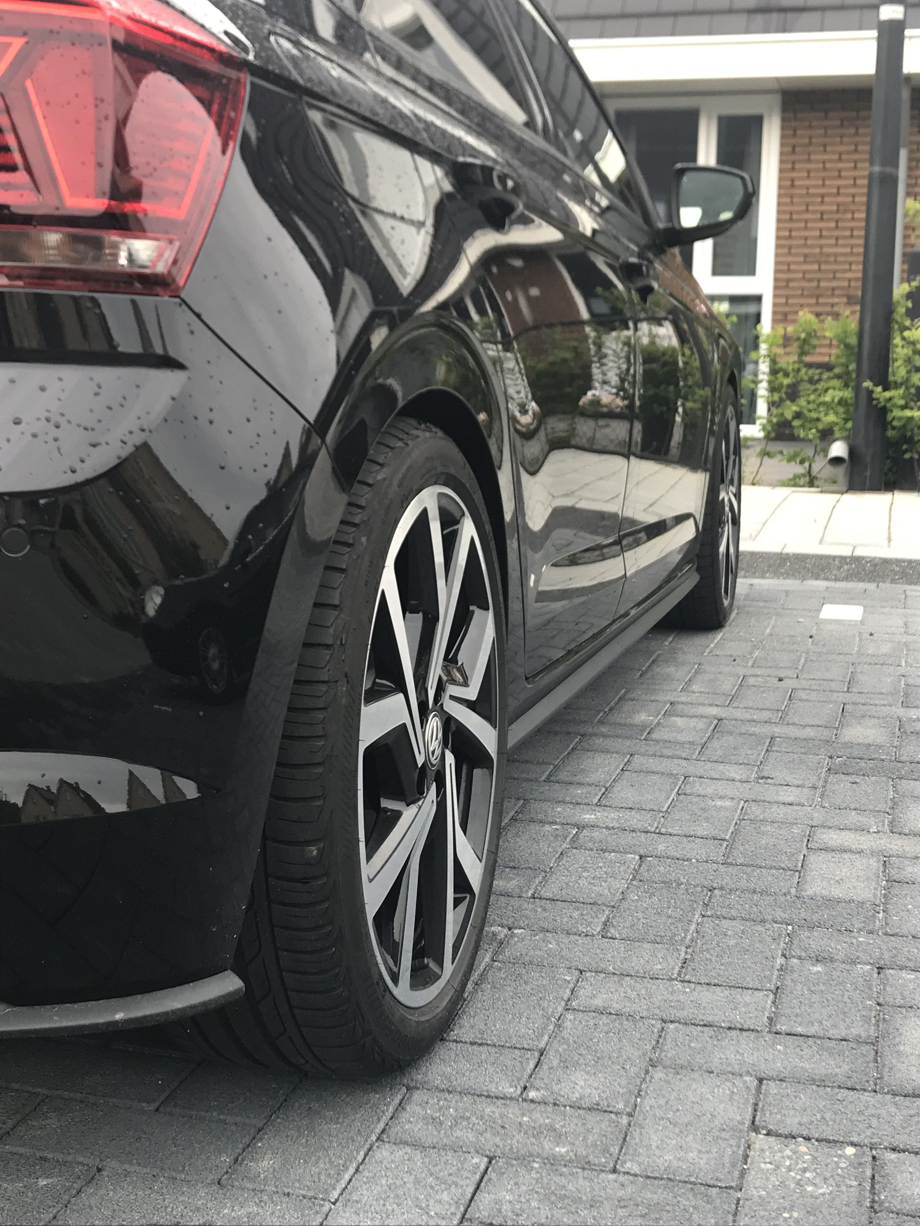

Gister de polo verlaagd met een Eibach sportline setje, ziet er een stuk beter uit.
Nu nog even de juiste maat spacers er tussen zodat de wielen netjes aansluiten met de wielkasten en ik ben tevreden.
Voor:
Na:
JM89
Actief lid
Spritmonitor.de
309
43
30
Ben wel benieuwd hoe dat rijdt (in de verschillende rijprofielen) tov het origineel
Ik zal je eerlijk zeggen je merkt uiteraard wel iets verschil, maar net zoals mijn GTE blijft het comfort er gewoon. nu 20km gereden.
Als ik er van de week in 4 dagen weer 1000 op heb zitten dan heb ik een goed beeld, maar vanwege eerdere ervaringen met eibach weet ik eigenlijk al wel dat het goed zit

maar nu met die 3/4cm verlaging en de spacers die volgende week er op komen lijkt hij een stuk breder en lager. en dat vind ik echt een stuk dikker. voor de wegligging heb ik het niet gedaan die is al goed

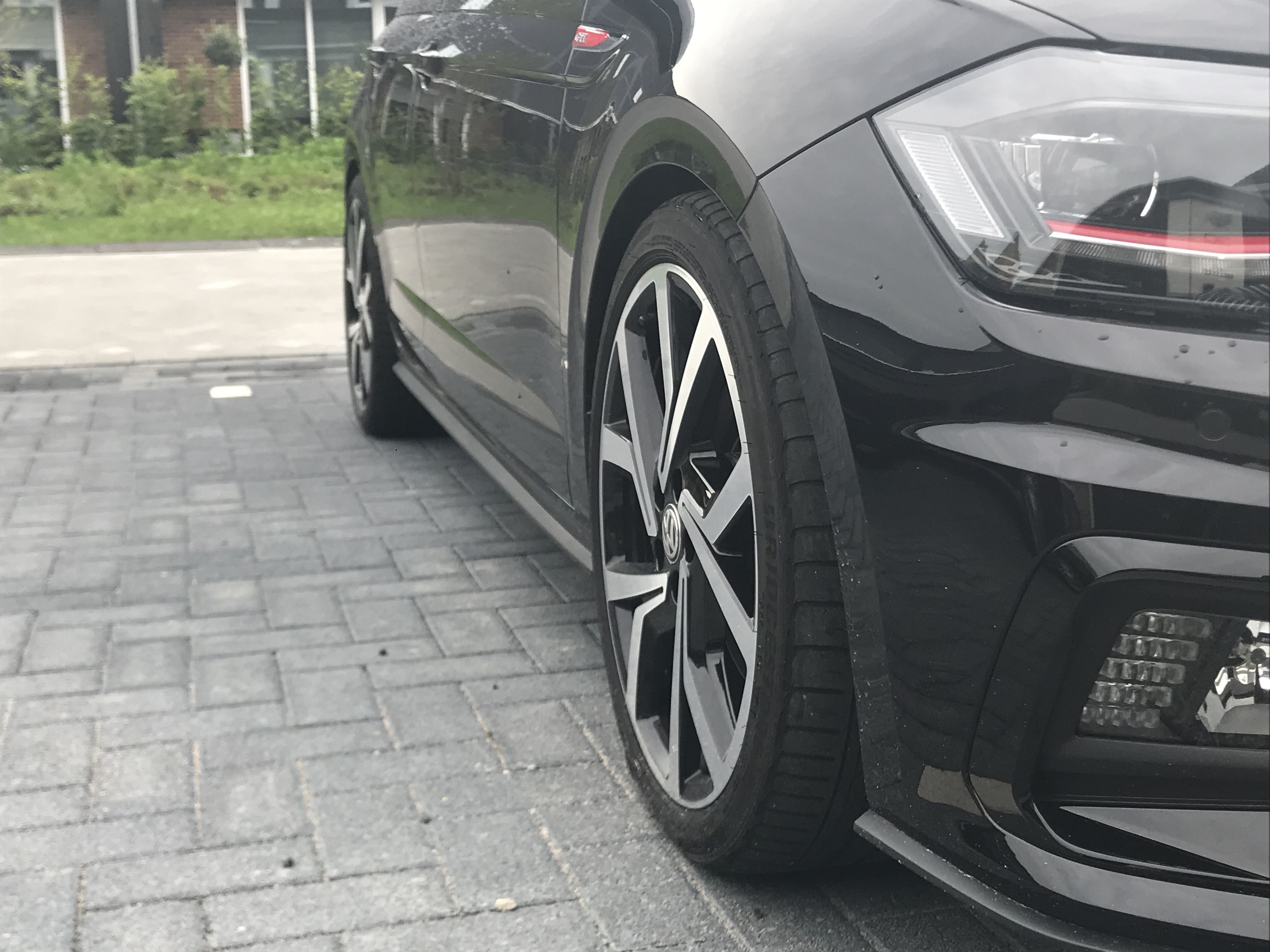

Voor nu 10mm voor en 13mm achter, wellicht zou achter nog 15 kunnen en de 13 naar voor, maar wil echt neit dat er ook maar iets buiten die wielkast uit komt. moet gewoon strak aansluiten.

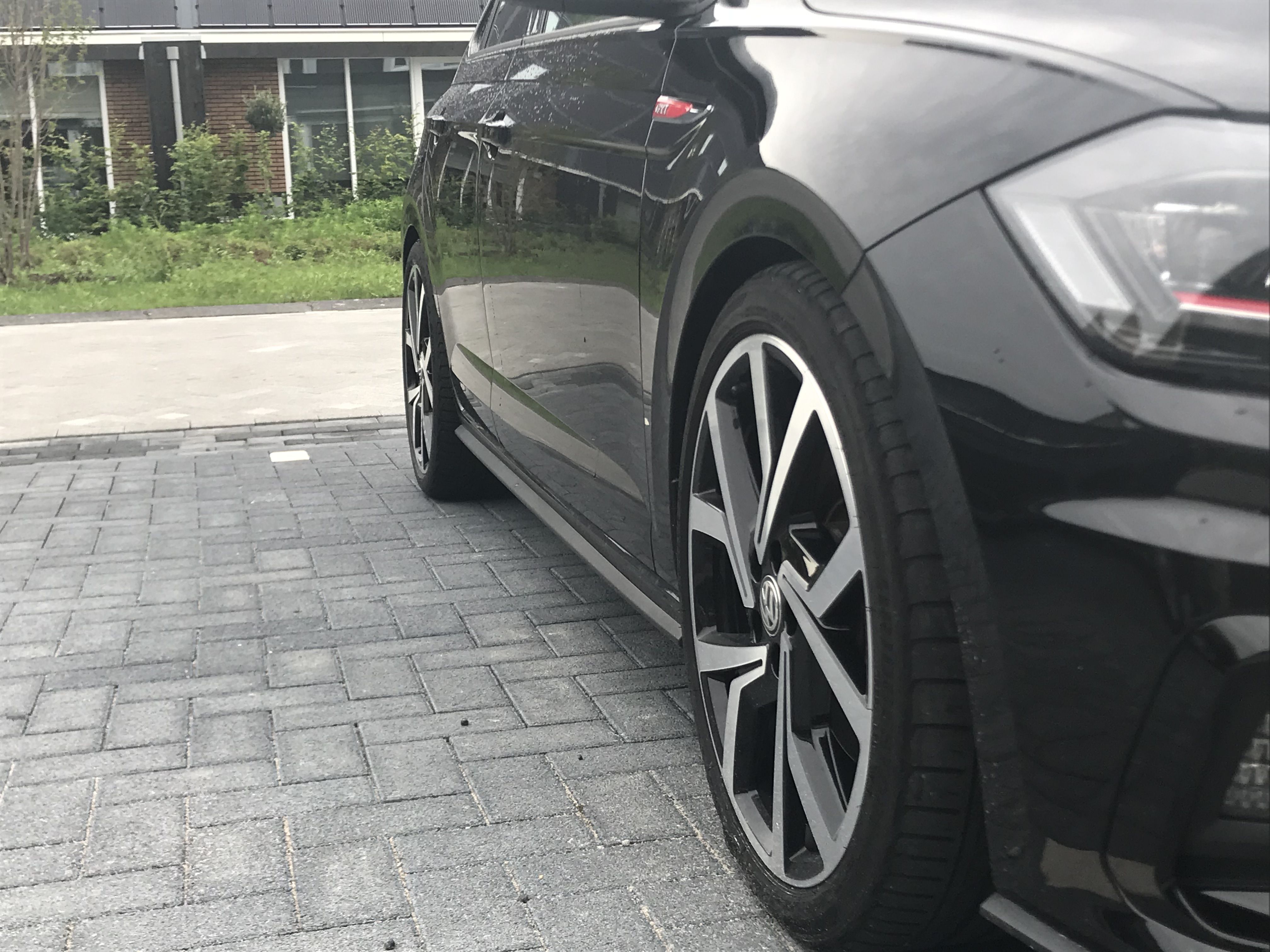

Zo, de spacers zijn ondertussen gemonteerd!
Voor: 10mm
Achter 13mm
Ik zag verschillende mensen over de wereld welke met 15/16mm rijden, in mijn ogen net iets teveel waardoor de band net buiten de kast komt.
Goed voor als je een dikke stance wil en nog lager ligt met getrokken banden, maar op de GTI zoals die nu is ziet dat er niet uit.
Dus zie hieronder het eind resultaat, komt op de foto niet zo mooi over als in het echt moet ik zeggen
kawazxr
1.125
83
Dat ziet er inderdaad heeeeel mooi uit zo, wat een paar millimeter al niet kan doen.
Mooi geheel zo hij staat er top bij, goede keuze geweest :cool: :cool:.
