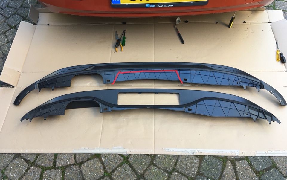

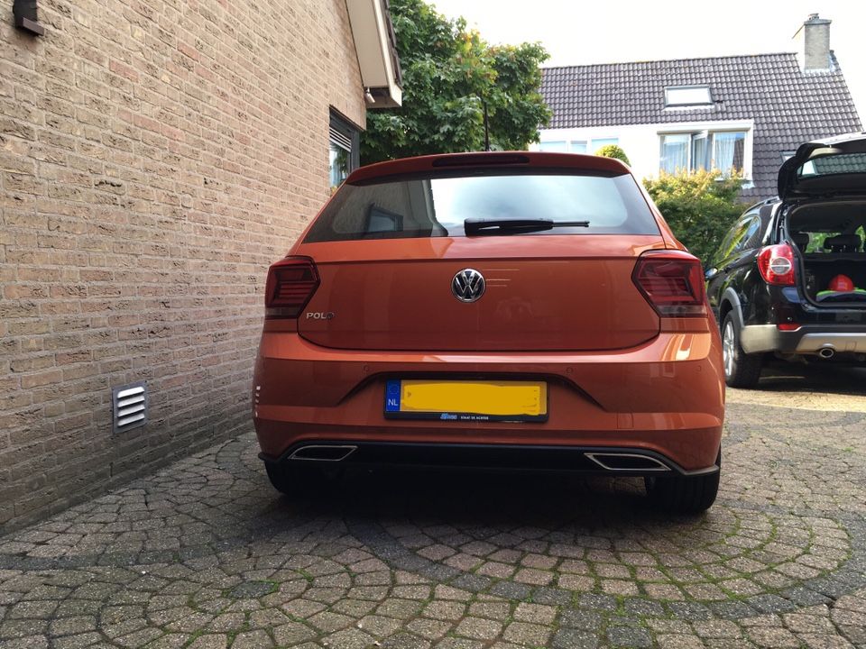

Hey Koen! Ik heb dezelfde diffuser gemonteerd en liep tegen hetzelfde euvel. Om het goed te kunnen doen, moet eigenlijk heel de bumper eraf. Heb ik ook niet gedaan, maar ik heb het wel voor elkaar gekregen op de volgende manier;
De originele diffuser heeft een uitsparing aan de onderzijde (zie foto), dit geeft bij het monteren meer ruimte om de bumper van binnenuit tegen te houden bij het ‘inklikken’ van de nokjes.
De R-line heeft dit dus niet. Ik heb het rode gedeelte (zie foto) eruit gesneden/gezaagd. Zo kan je ook achter de bumper komen om de boel tegen te houden. Niet makkelijk maar kan net.
Verder heb ik de nokjes van de nieuwe iets ingesneden. Ze komen namelijk net niet ver genoeg in het gat. Maatvoering is net even anders dan de originele, helaas.
Het is even tobben, maar het lukt wel!![emoji51]
