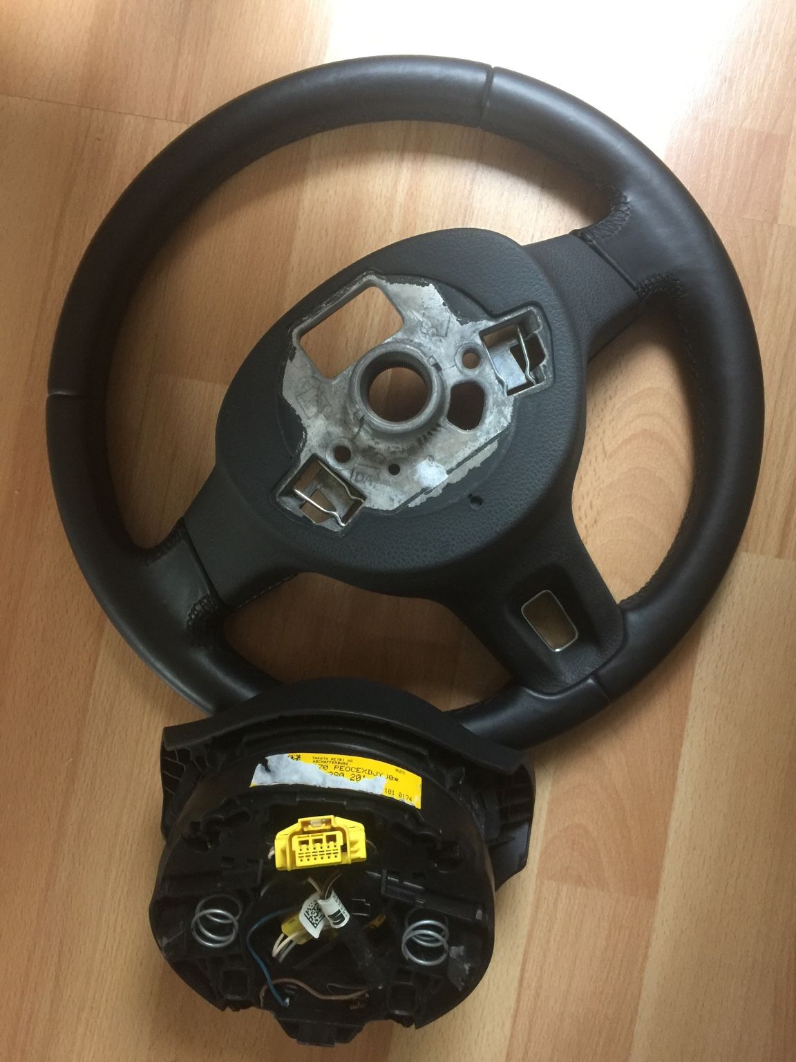

Goeiemiddag allemaal,
Ik heb niet te lang geleden een 6r stuur gekocht, toen de tijd op internet gelezen dat deze zo zou passen enkel moest ik de bekabeling iets veranderen.. mijn vraag is er of mensen op het forum zijn die hier ervaring mee hebben of misschien zelf een 6r stuur hebben in de 9n3

Gewoon stuur, multifunctie stuur of waar hebben we het precies over? :)
Foto van het stuur (binnenkant) en achterkant van de airbag + kabel zou helpen!
Ik denk dat er wel mogelijkheden voor zijn ;)
En, als het even kan, bouwjaar van je Polo, onderdeel van het oude stuur/airbag/kabelsetje van de airbag en van het nieuwe stuur/airbag/kabelsetje.

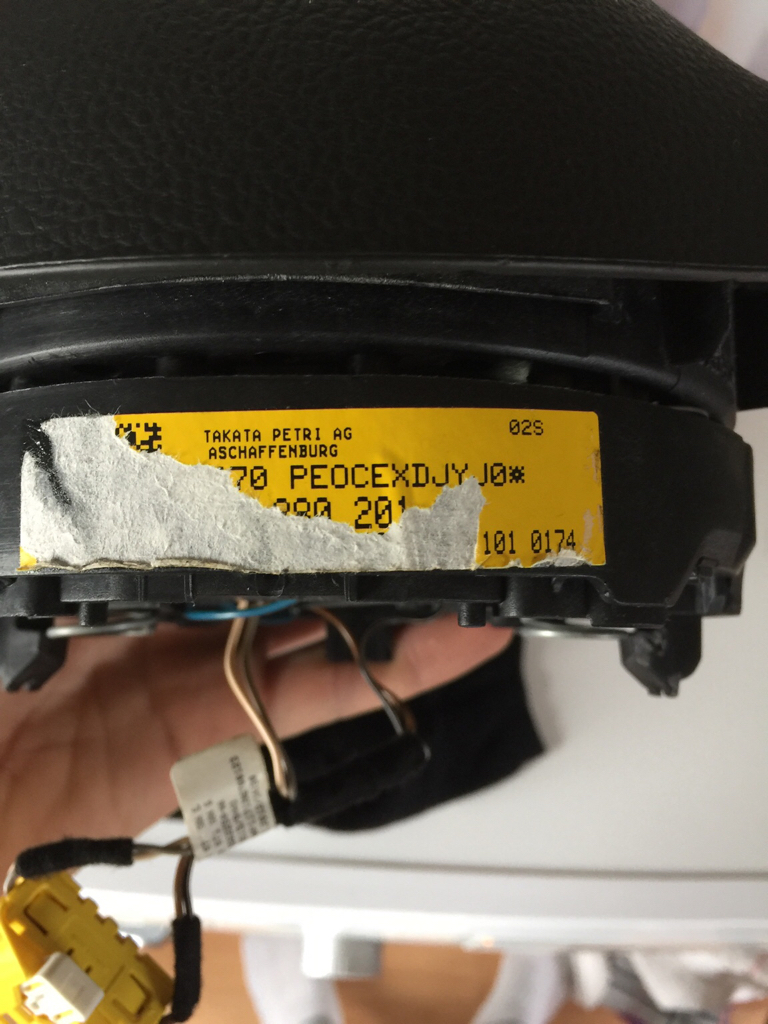

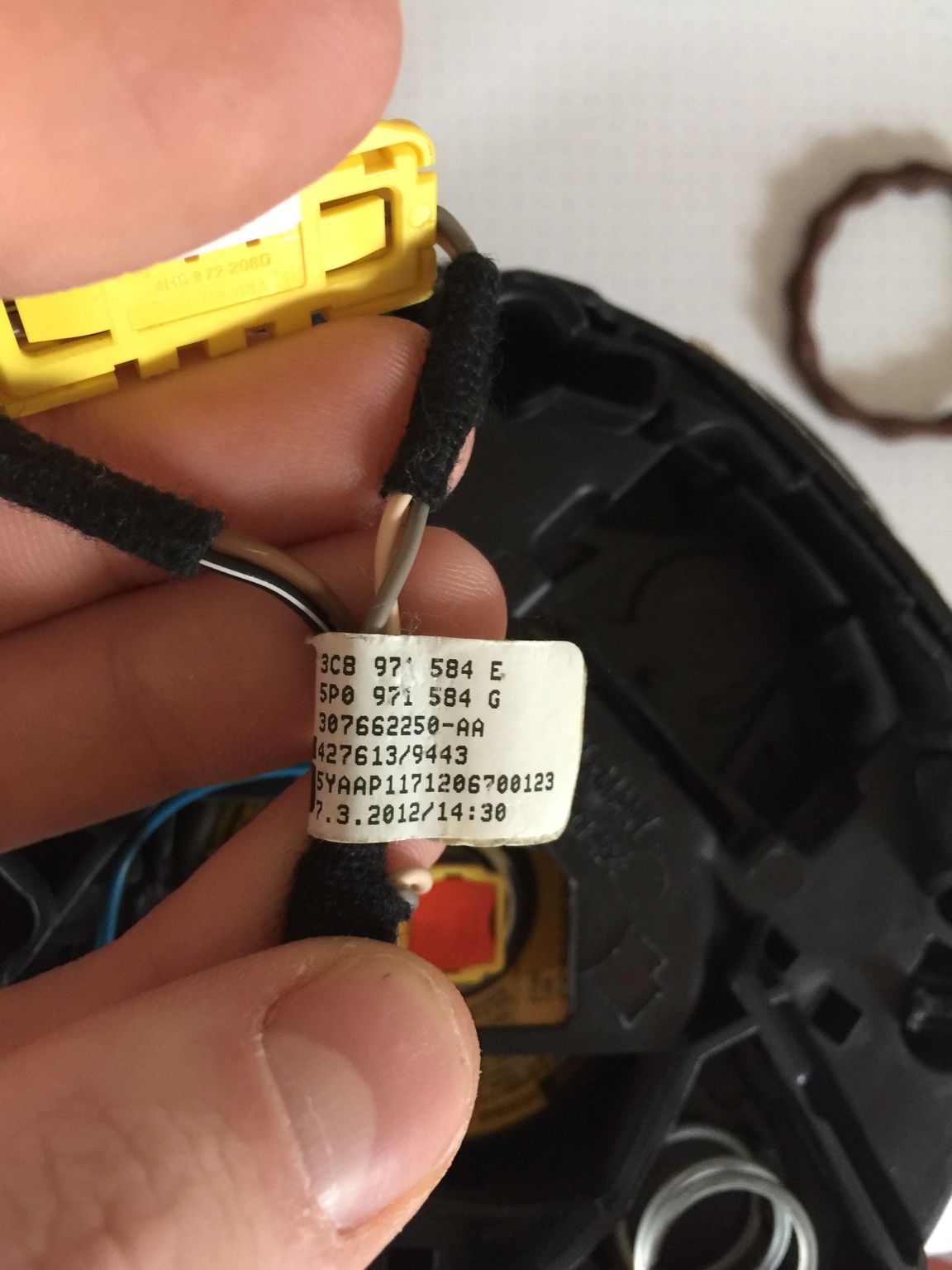

Het kabeltje kunnen ze je bij de dealer aan helpen.
Bij mij was die niet te kort maar een ander stekkertje voor de airbag.
Ik heb ook een golf 5 stuur.
Pasvorm is al jaren t zelfde.
De kabel die ik er tusssen heb is als ik het mij goed herinner van een sportstuur voor een polo 9n3.
Maar de dealer kan dat zou nakijken/ vergelijken aan de hand van de kleuren van het stuur airbags.
