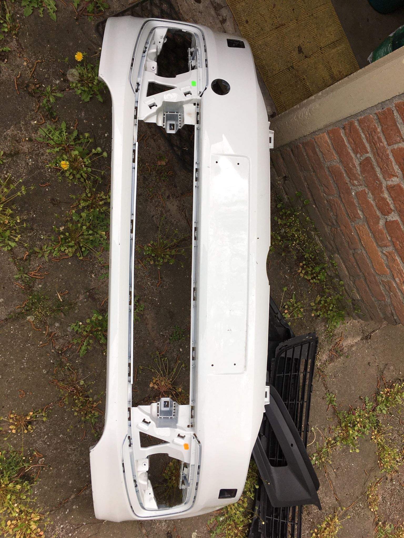

Vandaag een R-Line voorbumper opgehaald met diffuser, middenrooster en rechter mistlampkap. Alleen de linker mistlampkap moet ik nog hebben...iemand die toevallig liggen of weet het partnummer ervan?
Ik heb er bewust voor gekozen om een te nemen zonder PDC voor, hoef ik minder te klooien!
@Peppergrey (en de rest van de leden[emoji23]) de verkoper heeft een hele bult aan R-Line voor EN achterbumpers ook in peppergrey dus ik zou zeggen sla je slag! Overigens heb ik al wat gepingeld voor je, namelijk voor €5 erbij, dus €150 totaal krijg je er de diffuser voor de achterbumper bij!
